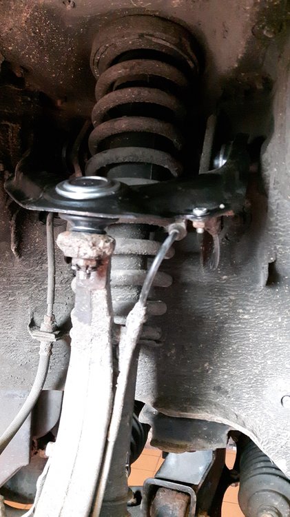

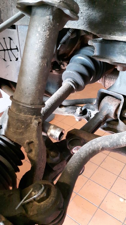

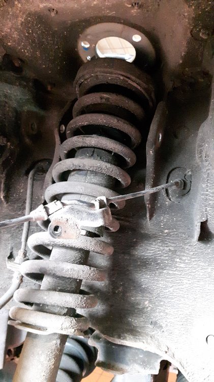

Hallo liebe Accordfreunde, mein Acci ist wieder fit und hat TÜV :repekt: Hab diese Woche noch die letzten Arbeiten gemacht (Querlenker plus riesen Lock im Unterboden zugeschweißt). Das Querlenker wechseln hat schon richtig spaß gemacht da mal zur Abwechslung nichts schief ging. Räder ab, Domlager raus, Schraube unten raus. Dann Traggelenk abgezogen (hab leider die Bilder vergessen aber die Traggelenke oben waren mal richtig fertig. Dann Stoßdämpfer zur Seite, Querlenker raus, die neuen Querlenker passen perfekt also die rein und alles wieder festschrauben. Super Sache. Habt ihr noch Tips für mich warum die Klimaanlage nicht gehen könnte bzw. wie ich das prüfen kann? Befüllen lassen haben wir die letzten Sommer schonmal aber danach ging sie immernoch nicht (Tolle Werkstatt die nicht prüft was sie repariert). Beziehungsweise war empfehlt ihr mir sonst noch so zu machen? Was ich noch plane: Weiter nach rost sehen (z.B. unter den Schwellern) Hohlräume versiegeln mit Fluid Film (Sonst gibt es da wieder so ein Monster Loch) Ölwechsel (Welches Öl soll ich rein machen und wie viel? Ölfilter?) Klimaanlage reparieren! Zündkerzen neu machen (welche?) Weiterhin: Wo stelle ich die Scheinwerfer ein, also wo ist die Schraube dafür? Kann ich die Nebelscheinwerfer auch einstellen? Mmn. sind die fest mit der Stoßstange verschraubt. Hat jemand ne Beifahrertür in silber für mich? :D Danke weiterhin für eure Tips. -

Dann warte ich mal, vielleicht kann mir jemand direkt welche empfehlen die passen. Wollte eigentlich aus der Erfahrung heraus schon den ganzen Querlenker tauschen, hatte ich bei meinem Fiesta früher dass unterm Strich ein neuer Querlenker wesentlich weniger Arbeit war als alte Traggelenke oder Gummibuchsen auszupressen. -

Es geht weiter, TÜV hat festgestellt dass vorne oben beide Traggelenke durch sind. Frage: Traggelenke einzeln tauschen oder gleich den oberen Querlenker tauschen? Muss das Federbein raus zur Demontage der Traggelenke/Querlenker? Danke für eure Hilfe :) -
