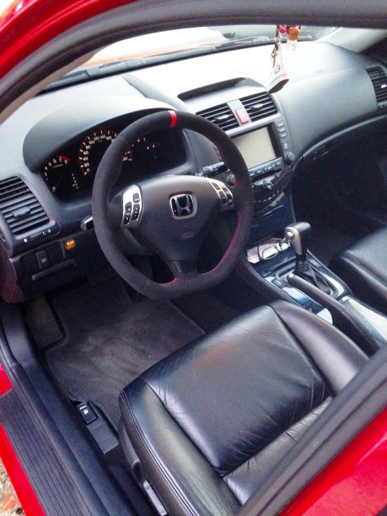

Hier noch ein Foto von den Felgen und den Pirelli´s. Die Felgen sind 8,5x18 et 40 mit 225/40R18. Und das "neue" Lenkrad
