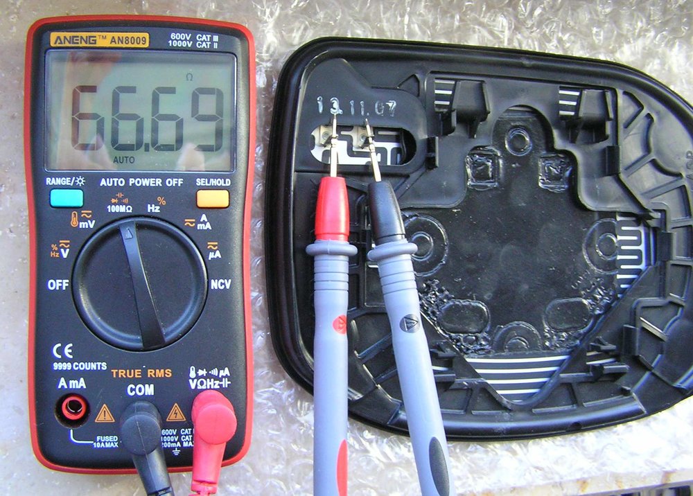

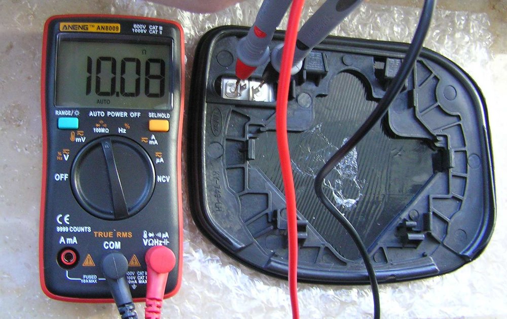

Hallo Ihr lieben, ich habe wenigstens die "Größe" zu sagen das ich gepennt habe, ein anderer hätte vielleicht die tollste Story erfunden. Aber warum, ich habe getrieft... das mache ich nur einmal. Wie sagst Du "Klar 2 Sachen fallen aus auf einmal,..." aber gut jetzt. Hallo Chris86, das mit dem Spannungsteiler war ja auch beabsichtigt. Denn im Original hat die Hzg. rund 66 Ohm, die neue Hzg. hat gerade mal 10 Ohm, wenn ich ihr noch rund 33 Ohm spendiere sind wir gerade mal bei 43 Ohm, immer noch rund 20 Ohm weniger als die Original- Hzg. (Bild Messung beider Spiegel) Somit ist die Heizleistung um ca. 1/3 höher ist als die Originale Hzg. Das ich da nicht mit einem 1/4W ums Eck komme... :D Ich habe ca. 13V einen Widerstand von 33 + 10 Ohm = 43 Ohm, da sollten meiner Rechnung nach ca. 280mA = 3,4W raus kommen. Das ganze mit einem 33 Ohm 15W... das sollte doch passen. (Bild) Mit dem dünn meinte ich, das es merkwürdig ist das die Originalspiegel-Hzg. mit rund 66Ohm daher kam und ich bei der neuen nur 10 Ohm habe. Von der Sache denkt man doch das es von Honda genau durchdacht ist wenn die von Hause aus 66 Ohm einbauen. Ich gebe Dir völlig Recht, das geht natürlich recht zügig mit 10 Ohm, vergisst man aber das ausschalten könnte es auf Dauer recht warm werden, oder. Eine Regelung ist ja nicht drin und eingeschaltet lässt man mit Sicherheit so lange bis die Heckscheibe auch abgetaut ist. Bei meinem "alten" CM1 ging das recht zügig, nur da habe ich nie gemessen, schon möglich das die auch nur 10 Ohm hatte. -

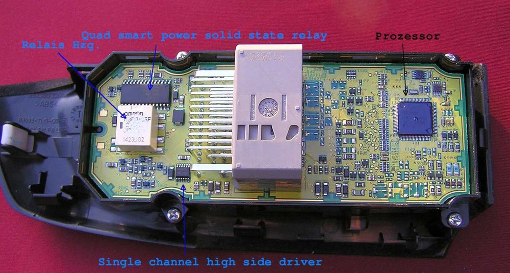

Hallo, Bilder sieht doch jeder gern, oder? Ich denke so bei mir... mach doch mal ein solches Bedienpaneel (Scheiben Steuerung) auf und schau mal rein. Als Elektroniker ist man eh recht neugierig und siehe da, ich sollte nicht mehr in Gleichspannung denken. Die Spiegelheizung wird offenbar über ein Bussystem gesteuert. Auf jeder Seite befindet sich ein OMRON-Relais das die Heizung schaltet. Bekommt dies keine Steuersignale macht auch das Relais nix. Leider kann ich nicht sehen woher dieses Signal kommt. Ich vermute mal aus der Zentralen Rechnerplatine. Das sieht echt nicht gut aus. Ich habe mir einmal die ICs und deren Datenblätter angesehen, alter Schwede die haben ja richtig aufgefahren. Achtung, die Platine liegt falsch herum zum Gehäuseteil. Meine nur, weil so die Schaltflächen nicht passen. -

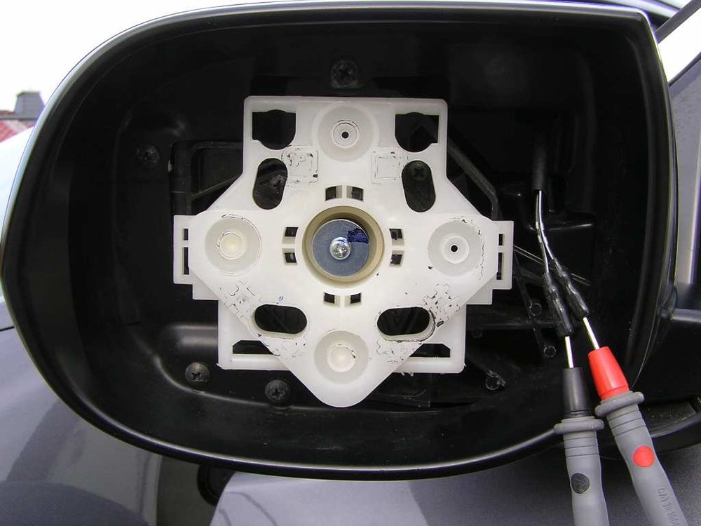

Hallo chris86, danke Du hilfst mir wirklich. Nein 345 ich habe Dich nicht vergessen. Ich habe heute geschraubt wie ein Mann, aber ohne wirklich Erfolg zu haben. Die Sicherung 16 (Fahrerseite) ist im übrigen io. Das hat aber ein Schneeflockensymbol... ist io? Das grüne Kabel liegt übrigens auf der 12 am Bedienteil, hier konnte ich leider keine 12V messen. Ich habe gemessen, das die 25 und die 30 zusammen auf den Spiegel gehen. Dabei kommen jedoch nicht zwei, sondern nur ein Kabel am Spiegel an. D.h. es muss noch einen Klemmpunkt bis zum Spiegel geben. Das andere Kabel das sich am Spiegel befindet muss die Verbindung vom Spiegel zur Masse sein. Das finde ich nicht am Bedienteil. Den kleinen Spalt zum herausnehmen des Bedienteils habe ich übrigens dann gefunden. (siehe Bild) Ich habe die Tür-Verkleidung noch nicht abgemacht, könnte aber kommen. Denn ich hatte beim Vorgänger (nicht das Auto hier) das Prob. das ich einen Kabelbruch am Scharnier hatte und die Scheibe sich nicht mehr bedienen ließ. . -

Hallo Chris86, Du biszt mein Held ! und auch Du 345, VIELEN DANK für Eure Hilfe. Ich habs... versaut. X( Ich habe heute meinen Spiegel zerbrochen beim Ausbauversuch. Ich hätte erst hier lesen sollen und mich dann ran machen sollen. Bitte gestattet mir nun einen kleinen Ausrutscher "SCHEIßE" X( Ich werde mal messen gehen, wenn Du mir sagst wie ich die Bedieneinheit in der Tür OHNE Schaden auf bekomme. Darf gar nicht dran denken, ich raufe mir noch jetzt die Haare. Jetzt habe ich einen Anbieter gefunden der bietet das Glas einzeln (ohne Hzg) an. Frag mich wie ich das Glas in den doch recht harten Rahmen bekomme, das knackt doch gleich wieder. Glaubt mir, ich habe eigentlich Gefühl in den Händen. Wie Ihr auf den Bildern seht, da ist auch eine Klebefolie angebracht, der hätte sich kaum bewegt, vielleicht mit etwas mehr Wärme. Was noch so ausgefallen ist? Meine Ausstiegsbeleuchtung an der Fahrertür mag übrigens auch nicht mehr, alle anderen funktionieren. An der Fassung liegt nix an. Alle anderen ließen sich messen. Sage es nur, weil ja heutzutage oft gepulste Spg. anliegt und die einfache Messgeräte nicht messen können. Gott sei Dank, ich bin Elektroniker.
