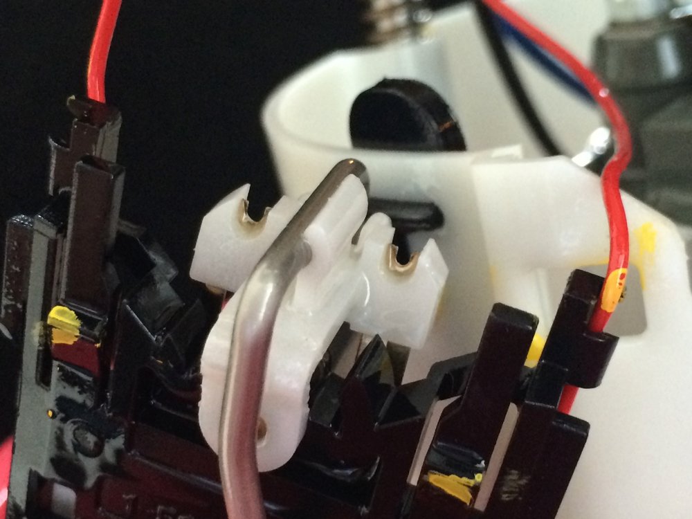

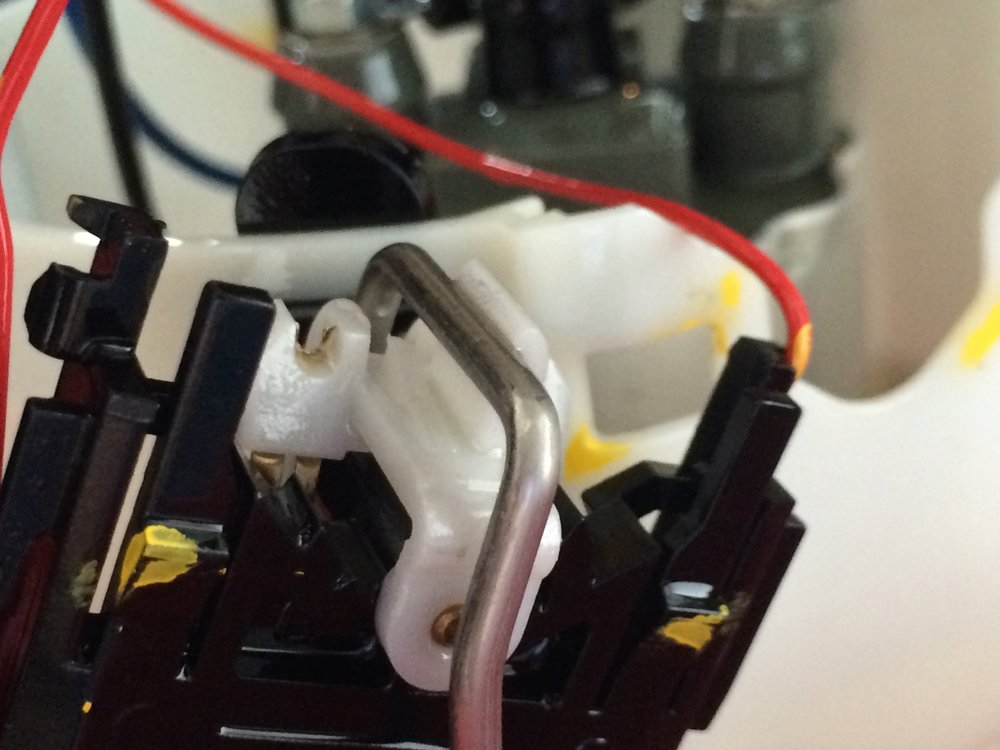

Falls noch jemand Interesse hat: Ich habe den Tankgeber gerade noch einmal ausgebaut (inzwischen hab ich darin Übung), da die erste Reparatur noch nicht perfekt war: Richtung Tank voll hat die erste provisorische Reparatur noch ein wenig Spielraum gehabt, und hat nicht voll angezeigt. Sobald er leer geworden ist, hat es dann aber wieder gepasst. So sieht das Ganze ohne "Reparatur-Kabelbinder" aus. Man sieht schön, wie auf der linken Seite eine der beiden Fixierungen für den Hebelarm abgebrochen ist. Hier habe ich nun mit kleinen Kabelbindern angesetzt und den Hebelarm am verbliebenen Hebelarm fixiert. Unter dem Hebelarm habe ich noch einen weiteren Kabelbinder herum, damit hier kein Spielraum ist und nichts wackelt. Resultat: Der Hebelarm hat zum Potentiometer keinerlei Spiel mehr, die Bewegungsfreiheit des Potentiometers ist in keinster Weise eingeschränkt und mein Tank zeigt jetzt wieder voll an. Beim Tanken ist auch nur genau die Menge reingegangen, die ich überschlagen habe, also gehe ich davon aus, dass der Sensor nach unten auch weiterhin korrekt misst. Somit ist das Kapitel für mich beendet. Ein neuer Tankgeber hätte 130 Euro gekostet, mich hat es nur ein paar Kabelbinder und etwas Zeit gekostet. Die Funktion ist wieder hergestellt. Den ersten Kabelbinder hatte ich für fast 3 Wochen im Tank drin und der sah jetzt noch aus wie am ersten Tag. Ich gehe davon aus, dass dies ein langfristiges Provisorium bleiben wird. -

So, Tankanzeige ist vorerst mal repariert. Mit einem Kabelbinder... Ursache: An der Befestigung des Schwimmer-Hebelarms am Potentiometer ist eine von zwei Kunststoff "Halterungen" abgebrochen. Dadurch war das Poti nicht mehr ordentlich mit dem Hebelarm verbunden und ist irgendwie drin gehangen. Dadurch dass der Schwimmer nun deutlich lockerer im Tank gehangen ist, hat er sich ggf. irgendwo verklemmt und was weiß ich sonst noch wie das Ding drin gehangen ist. Lösung: Ein ganz kleiner Kabelbinder, mit welchem sich der Hebelarm hervorragend wieder am Potentiometer befestigen lies. Aufpassen muss man lediglich, dass man den Kabelbinder genau an der richtigen Stelle befestigt. Ansonsten kann er die Bewegungsfreiheit des Potis einschränken und der Minimal-Wert kann von diesem nicht mehr angefahren werden (--> Anzeige kann nicht mehr "leer" werden). Schadenhergang: Meine Tankeinheit wurde letztens in der Werkstatt getauscht. Ich vermute die haben hier beim Umbau des Tankgebers (welcher von der alten Tankeinheit auf die neue umgebaut wurde) das abgebrochene Teil leicht angeknackst, was aber nicht aufgefallen ist. Durch den Fahrtbetrieb hat sich das Teil dann recht schnell weiter gelöst und ist ganz abgebrochen. Beweisführung: schwierig. Ich werde es in der Werkstatt mal ansprechend. Leider habe ich vergessen vorhin Fotos von der ausgebauten Tankeinheit mit Tankgeber zu machen :( Falls ich das nochmal mache, versuche ich dran zu denken. :) Und jetzt mal abwarten und genauestens die Tankanzeige beobachten, wie gut der Kabelbinder hält. Ist zum einen erstmal billiger als ein 130€ Neuteil + Arbeitszeit der Werkstatt. Reparatur hat mich jetzt irgendwo im einstelligen Cent-Bereich gekostet, schätze ich mal. -

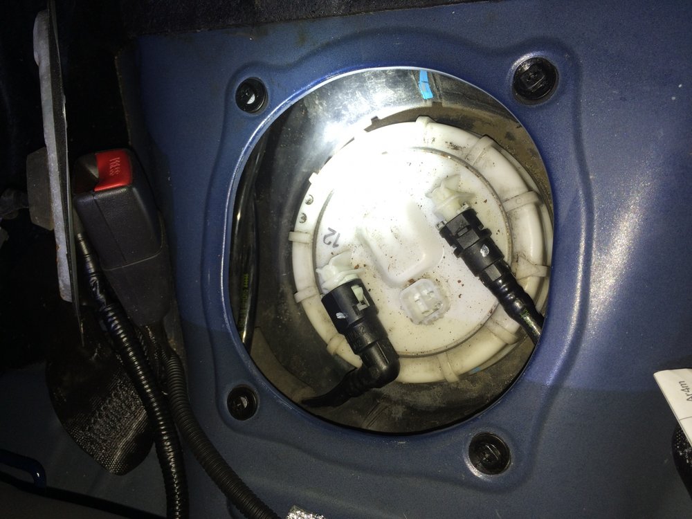

So... Rückbank rausmachen war doch ganz easy... Zwei mit Federn gehaltene Klammern und eine versteckte Schraube. Dann noch ein Metalldeckel weg und da ist er der Tank und die Pumpen/Tankgeber Kombination. Doof nur dass eben dieses Teil mit einem Deckel auf/im Tank befestigt ist, den ich noch nicht los bekomme... Falls da noch jemand ne Idee hat... Ist das Teil nur verdammt fest oder muss man es anders öffnen? (Nicht aufschrauben?) -
