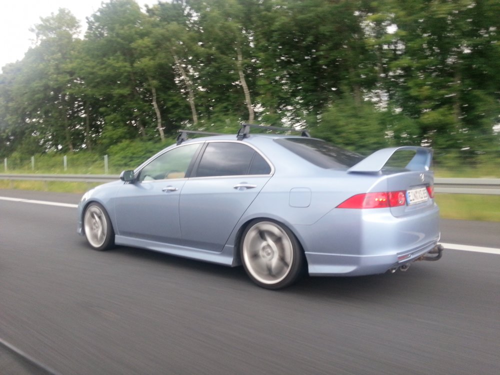

  8. Danke ;) ich finde diese Farbe auch toll, auch wenn es silber heißt finde ich es ist ein blau :D der Lack ist leider nicht mehr schön, viele Kratzer und unten rumm alles voll mit dieser weißen Seitenstreifenfarbe. Der Ansatz vorne ist etwas kaputt und der Spiegel rechts musste getauscht werden, deswegen hat der eine andere Farbe. Jedes mal wenn ich einkaufen war finde ich irgend eine neue Macke. :( Aber erstmal muss der Wartugsstau beseitigt werden. Domlager (vermutlich) klappert Stoßdämpfer müssen neu Raddrehzahlsensor hinten links Scheinwerferhöhenregulierung defekt Steuerkette macht Geräusche Schaltung wird immer hackeliger Riss im Krümmer beim letzten auslesen hat er EGR Ventil angezeigt, allerdings ist nach dem löschen keine MKL an gegangen, vllt war es noch ein alter Fehler ZV Beifahrerseite geht nicht Beleuchtung im Innenraum funktioniert auch nicht mehr komplett die Anhängerkupplung lässt sich nicht mehr abnehmen :cry: Zum Tüv muss er auch. LG
