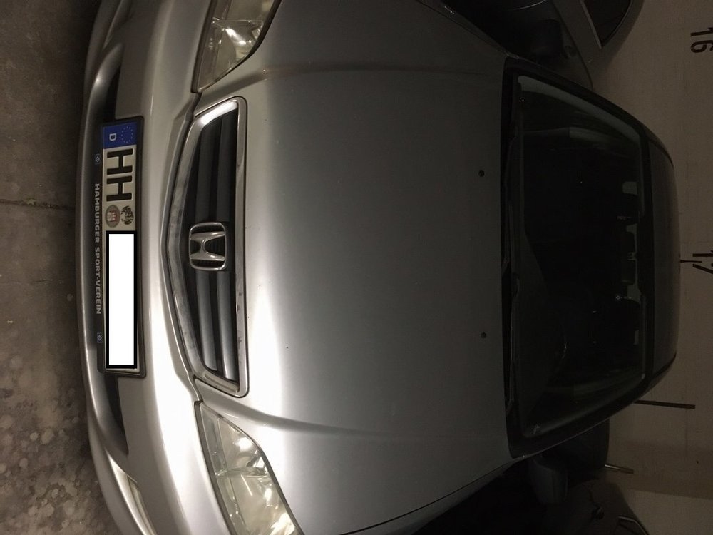

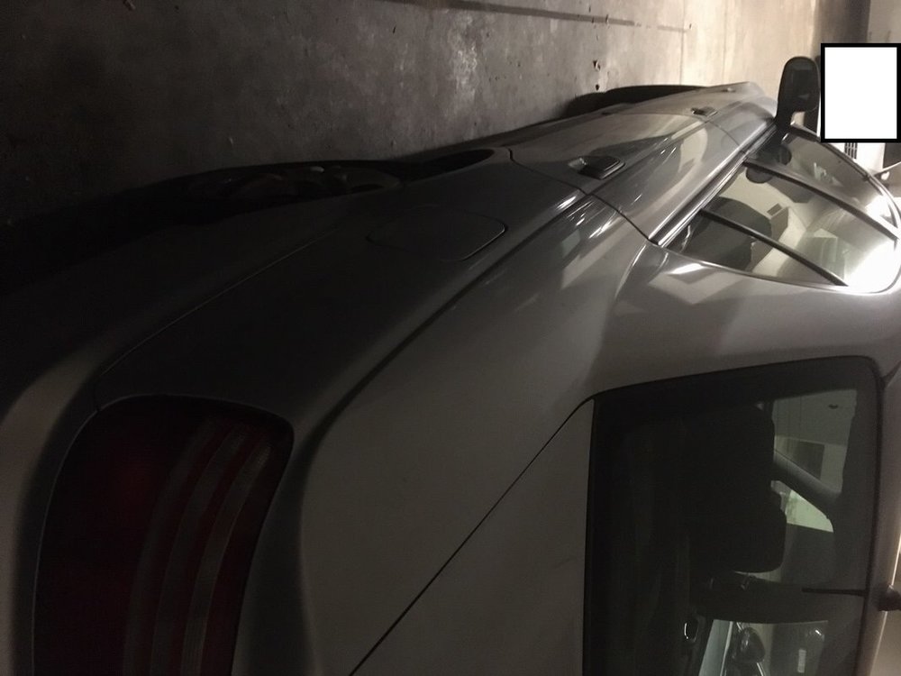

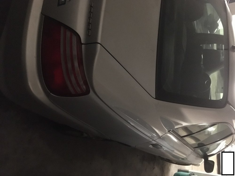

Hallo Zusammen, zuerst der Hinweis, dass ich dieses Angebot auch bei eBay-Kleinanzeigen eingestellt habe. Wie vieleicht schon einige hier im Board gesehen haben, macht mein Kühlssystem einige Probleme. Daher werde ich meinen CG8 verkaufen, da ich einfach keine Lust habe zu basteln. Die techn. Daten spare ich mir, denn hier wissen viele deutlich mehr als ich über den CG8, nur das Wesentliche: Anzahl der Fahrzeughalter: 2 HU: 3/2021 EZ: 04/2002 Kilometerstand: ca. 220000 Preis VB 1.250€ (Privatverkauf) Standort Hamburg 22041 Allgemeine Beschreibung: Garagenwagen, Kühlsystem nicht in Ordnung (Abgas im Kühlwasser, wohl die ZKD), altersbedingte Lackschäden. Durch Werkstatt reparierter Heckschaden. Stoßfänger vorne nach Parkrempler gespachtelt (Ende 2005). Bis Ende November 2019 dauerhaft gefahren - aktuell steht der Wagen (noch) angemeldet in der Tiefgarage. Verkauft/übergeben wird er ausschliesslich abgemeldet an Selbstabholer. Folgende Ausstattung: ABS, Allwetterreifen, Becker Radio mit NAVI und CD, elektr. Fensterheber vorne , elektr. Wegfahrsperre, elektr. Seitenspiegel, Leichtmetallfelgen, Servolenkung, Zentralverriegelung (vR+hL defekt) mit Fernbesienung, Klimaanlage (ohne Funktion, z.B Verdampfer defekt). Sehr gerne würde ich an einen Bastler / CG8 Liebhaber verkaufen. Nur die Ersatzteile (z.B. Ventile, Fensterheber, Sensoren etc.) bringen sicher schon eine gute Summe, besonders wenn man bedenkt, welche Preise für Neuteile bei Honda verlangt werden. Der Preis ist natürlich Verhandlungsbasis :) und exakt dieses Angebot werde ich auch noch in ein weiteres Honda-Board einstellen. Gruß Abo PS.: Sorry, ich hatte vergessen auch noch einige Bilder anzuhängen.
