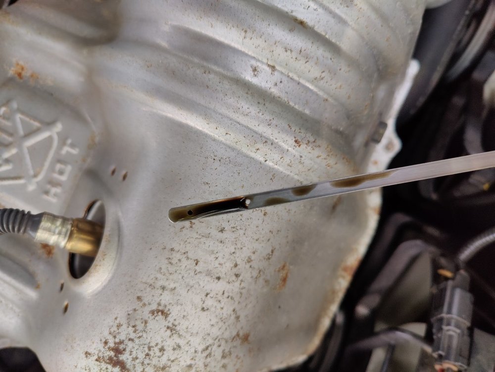

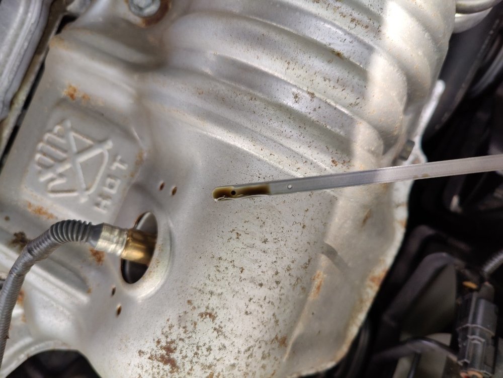

  4. Danke für die Antwort. Ich hatte darauf geachtet, dass der Wagen auf einer geraden Fläche geparkt ist. Hmm, das mit dem Motorlager werde ich mal prüfen.
  5. Hallo zusammen, ich bei meinem CU3 das Problem, dass der Ölmessstab auf beiden Seiten keinen einheitlichen Ölstand anzeigt. Die Seite Richtung Front zeigt weniger an, als die Richtung Heck. Habt ihr schonmal von diesem Problem gehört oder gelesen? Ich konnte leider nichts dazu finden. Vielen Dank im Voraus.
