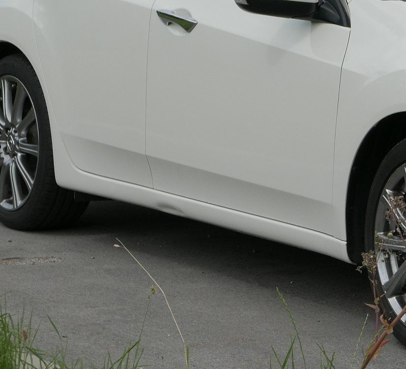

ok ich habe den Accord gekauft. Der LAck ist nicht ab uns das ziehen drücken soll 80 Euro kosten laut Vorbesitzer. Würde ein Bild hier hochladen aber weis nicht mit welcher Seiete das nochmal ging. -

Folieren kommt für mich nicht in frage. Vor allem das gnze Auto. @Matthiomas Und hatte der Lack der Delle standgehalten? Also vor dem Ziehen? Ja am Freitag werde ich mehr wissen. Ich werde berichten. -

Ok verstehe. Ich habe die Delle noch nicht live gesehen. Somit weiß ich nicht ob der Lack gebrochen ist oder nicht. Wenn nicht könnte das ziehen Sinn machen. Da das Auto perl weiß ist wird es sonst schwierig mit nachlackieren. Und die Delle ist genau in der Mitte des Schwellers.
