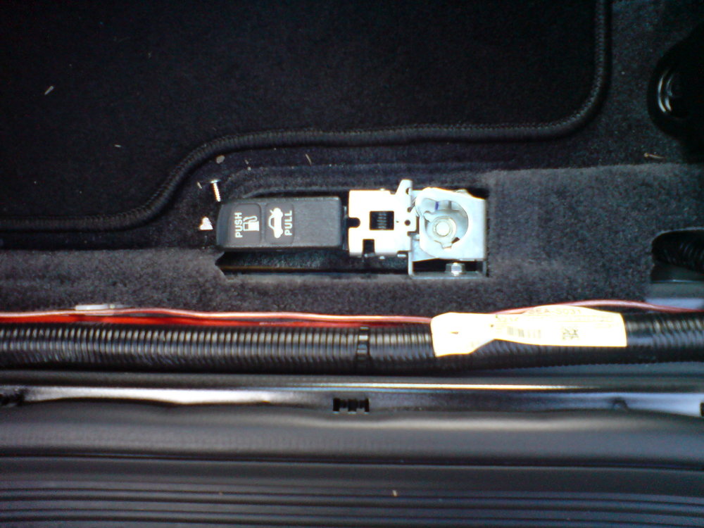

zu 3.) Auf der Fahrerseite. Am Hebel zum Tankdeckel und Kofferraum öffnen: Die Kappe überm Schloss ausclipsen. Die Schraube lösen. Schloss in Stellung "ZU" drehen und Verkleidung nach oben ausclipsen. -

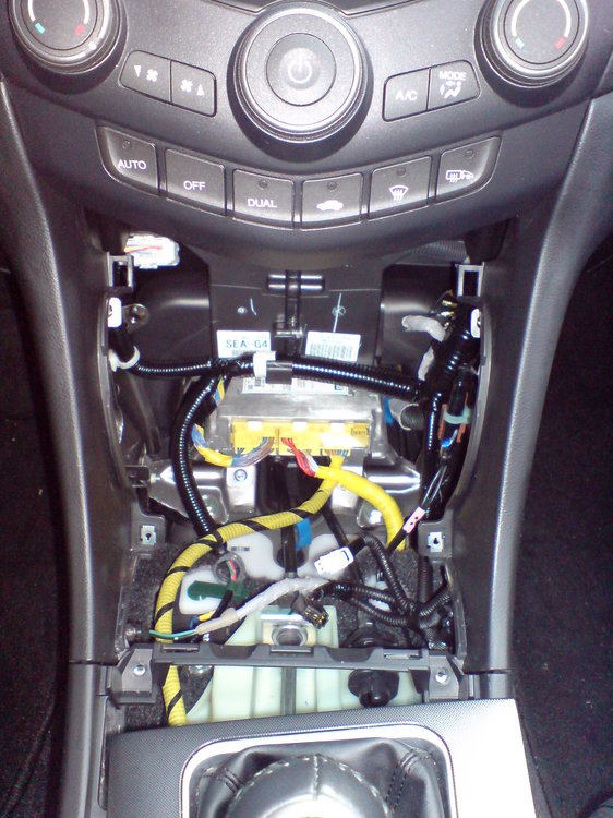

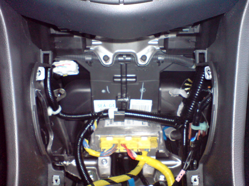

zu 2.) Um an Remote ranzukommen: Aschenbecher rausschrauben und ausstecken, Verkleidung vom Schalthebel ausclipsen und das Fach überm Aschenbecher rausschrauben. Dann kommt man an den Stecker vom Radio ran. -
