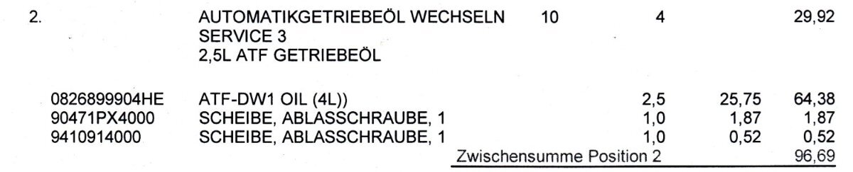

  4. was würdet ihr wechseln, bzw. zwingend erneuern um die nächsten KM zu fahren. alle 10000 KM Ölwechsel hat er bis jetzt bekommen, Automatik Getriebe Öl wurde 2 mal gewechselt, Bremsflüssigkeit auch. Bremse ist rundum schon neu aber wie seiht es mit Hydraulik, Lenkung, Kühlwasser, andere Dinge aus, sollte man die Antriebswelle fetten, oder bringt das nichts. was kann man noch oder sollte man .......... Danke für Tips

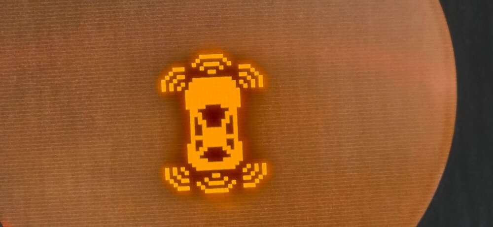

  9. Hallo an alle vielleicht hat jemand diesen Fehler auch schon mal gehabt und kennt gegebenen falls die Ursache. Sobald ich die Zündung an - den Motor starte und los fahre kommt dieser Fehler im Display. Und wenn ich dann losgefahren bin und auf den Ein-Aus Schalter drücke und diesen festhalte, geht die Warnmeldung aus. Und sie bleibt auch aus bis zum erneuten Zündung ein-aus schalten und Motorstart, dann ist der Fehler aber immer wieder da. Die Sensoren sind sauber, extra kontrolliert Ein Fehler ist nicht hinterlegt, geschaut mit ODB 2 Adapter und Car Scanner APP ( Android ) vielen Dank für Info
