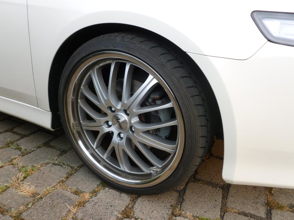

  11. Hallo Zusammen, Als erstes möchte ich euch bitten mir diesen Link nicht zu schicken, denn kenne ich schon. https://www.accordforum.de/showthread.php/info-welche-r-der-passen-auf-meinen-accord-03-08-10899.html seid paar Tagen habe ich auf meinen CL7 neue Alus in größe 8x19ET40 (alte Felgen 8x19ET45) da ich hinten Distanzscheiben hatte bin ich vorher zum TÜV Nord nach WAF gefahren um zu Fragen ob es reichen würde wenn ich hinten am Radkasten Kante umlege um die Felgen einzutragen. Ich konnte kaum was sagen da fing er los sich über die Vorderachse her zu machen. Räder stehen zu weit raus, es müsste am Radkasten gezogen werden damit der Reifen abgedeckt ist usw. :motz: Jetzt meine Fragen an euch. Viele von euch fahrne 8,5x19ET40 und fast alle haben vorne an ihren Accis nichts gemacht. Und muss der Reifen abgedeckt sein??? Wenn ich richtig informiert bin dann ist es die Lauffläche des Reifens was abgedeckt werden muss in bestimten Wickel nach hinten und vorne zu Achsenmitte. Was soll ich tun? Einfach zum anderen TÜV fahren? oder wo kann man am besten seine Felgen eintragen? Freue mich schon über ihre Antworten :roll: Gruß Alexander
