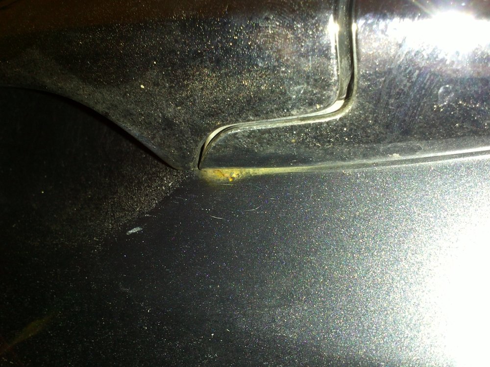

  4. hi habe gestern rost endeckt an der fahrer und beifahrertür. hinten sehe ich nichts muss mal auto waschen und dann schaue ich nochmal nach. kennt oder hat noch jemand das problem? mfg tom
  5. ist es immer noch da?
