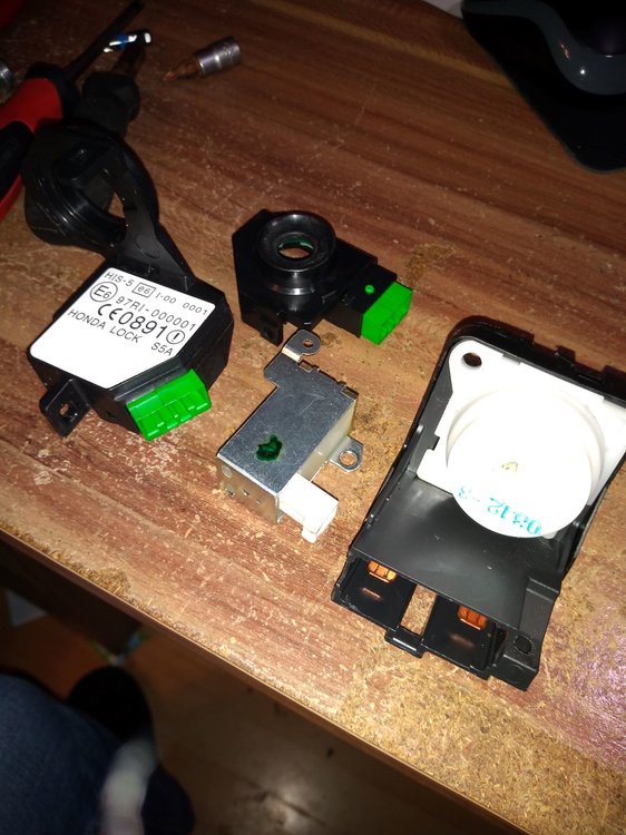

  1. Ich bin einfach nur froh, es selber geschafft zu haben. Mit defekten Zündschloss ist unser Dicker ein Wirtschaftlicher Totalschaden gewesen.:(
  2. Ja...alles wie immer
  3. Ich war wohl zu ungeduldig...die WFS Blinkte ca 10 Sekunden...und plötzlich war sie aus...
  4. Es funktioniert...warum auch immer. Danke für deine Hilfe
  5. Nein. Ich kann mir nicht vorstellen das der Transponder innerhalb von 12 Stunden plötzlich nicht mehr geht. Wenn ich das richtig verstehe sind die Daten von der WFS im Transponderring hinterlegt? Wäre es dann möglich das ganze Neu zu Programieren?
  6. Sitzt alles wie es soll...das ist ja das Problem...ich habe das ganze heute bestimmt 3 mal alles überprüft
  7. Wie gesagt...ich habe den alten Transponder im neuen Schlüssel...
  8. Hallo Ich habe im prinzip nur das Zündchloss mit dem Neuen Schlüssel verwendet. Ich habe sonst die Teile wie auf dem Foto zu sehen sind vom alten Schloss übernommen. Transponder ist auch vom alten Schloss
  9. Hallo Da mein Zündschloss defekt ist habe ich mir ein Gebrauchtes mit Schlüssel besorgt. Jetzt habe ich das Problem, das die Wegfahrsperre weder mit dem alten Transponder noch mit dem der dabei war, deaktiviert wird. Muss ich da noch auf irgendwas achten? Ich habe jetzt alle Anschlüsse getauscht...bleibt alles gleich...oder habe ich evtl. beim Ausbau ( hatte vergessen die Batterie abzuklemmen) eine Sicherung Gehimmelt? Normal müsste das doch mit meinem alten Transponder funktionieren ?
