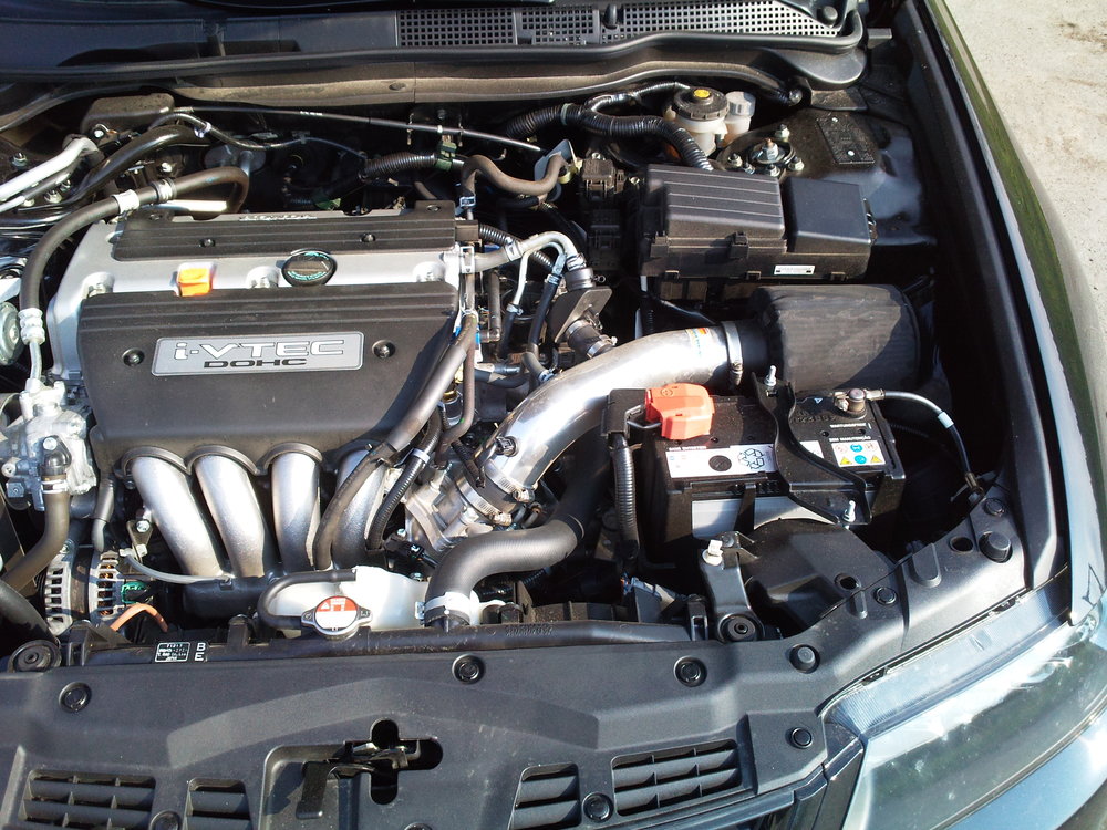

  1. @ neverdiealone das IST ein cold air intake von k&n, was ich verbaut hab. ist noch ältere fotos oben. mittlerweile ist der pilz hinter den vorderen stoßfänger verlegt. da gibts keine motorwärme :D. hatte übelste probleme gehabt die 1 verfluchte schraube von der resobox abzubekommen. aber jetzt hab ichs geschafft (schnauf). gruß
  2. ähm. mal abgesehen davon, dass ich deinen satzbau irgendwie merkwürdig finde ... 1. laut solls ja sein. der (berühmte) honda-sound ist ja denk ich mal der hauptgrund für viele, die sich so ein teil reinbauen 2. höher spritverbrauch kommt eher dadurch, dass man viel vollgas fährt, um eben diesen sound zu hören. ansonsten würde ich behaupten, dass ich eher etwas weniger sprit verbrauche - bei normaler fahrweise (subjektiv). ansprechverhalten is gefühlt auch etwas besser. 3. hab ich seit ungefähr 7 jahren in meinen autos (nicht nur hondas) solche k&n pilze verbaut und bis jetzt bei noch keinem irgendwelche motorprobleme oder sonstwas in der art. die filter kannste rausbauen, auswaschen, frisch einölen und dann halten die wieder paar jahre (ich glaub 60000 km steht in den unterlagen)
  3. übrigens: beim cl7 kommste durch die angedeuteten lufteinlässe in der frontschürze an die verflixte schraube von der resonanzbox ran. -verkleidung vom radkasten abbauen. alles rausbauen was geht rohre etc. die schraube von der resobox, an die man gut rankommt, lockern. -abdeckung von den lufteinlässen nach innen wegdrücken, dann kommste an die schraube ist ein wenig gefummel aber es geht - bei mir zumindest gings. ich glaub beim cl9 sieht die ganze sache anders aus. da sind die lufteinlässe richtig fest in der front integriert oder?!
  4. gruß. nur mal so: von k&n gibs ein intake. dieses wird zwar für den cl9 angeboten, paßt aber genauso in den cl7. hab ich in meinem cl7 verbaut. keine probleme. schade daß ihr den sound nicht hören könnt :D. kostet allerdings ne stange kohle. aber dafür auch 10x besser als das scheiß tss teil. hatte ich erst bestellt aber gleich wieder zurück geschickt. übelste billig-qualität. k&n ist einfach am besten...

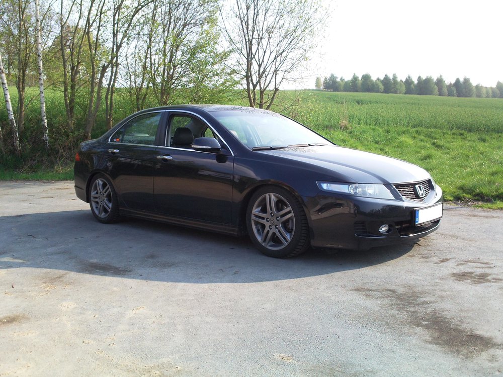

  7. moinsen. ich hoffe mir nimmt keiner krumm, wenn ich mal meine ehrliche meinung zum "torstencl7"-accord verkünde: wie kann man nur so ein schönes auto mit so einem übelsten bodykit verhunzen???!!! das design vom acci ist total versaut. am schlimmsten find ich die schweller und die theke auf dem kofferaumdeckel. bin auch der meinung, du hättest als erstes mal ein gescheites fahrwerk reinbauen sollen, dann sieht der original-accord astrein aus. da brauchste nicht so brutalo-verspoilerung (dezent ist trend). für das geld von dem bodykit hätteste bestimmt mindestens 2 gewindefahrwerke bekommen. apropos gewindefahrwerk. damit brauchste jetzt gar nicht mehr anzufangen. den verstellbereich kannst du nach unten hin eh nicht ausreizen, weil sonst das bk auf der straße schleift. gehn höchstens noch paar federn. 40er wenn du glück hast. anderen grill hätte ich auch reingemacht. den vom cl9. aber der reißt es jetzt auch nicht mehr raus... :wall: wenn es unbedingt ein bodykit sein muß, dann das von "kenstyle". aber schweineteuer und außerdem nur für das prefacelift. hier mal bild von meinem mit cl9-grill und kw gewinde. und bilder von dem kenstyle bk. ein k&n - intake ist das aber nicht, wenn ich das in deiner galerie richtig sehe (willste uns veräppeln?). sondern so ein billiger tss - rotz. hatte ich mir auch bestellt. aufgemacht, angeschaut und gleich wieder zurückgeschickt. kannste nie und und nimmer mit k&n vergleichen. qualität und paßgenauigkeit ist bei k&n 10 mal besser. kostet aber auch doppelt so viel. so sieht k&n aus...
  8. kw inox variante 1 mit sturzverstellern hinten auch von kw. bin sehr zufrieden. gute qualität/verarbeitung. hat aber auch seinen preis. und überraschend komfortabel im cl7. hatte in einem frühren auto (nissan) schonmal n kw gewinde verbaut. das war wensentlich härter.
  9. mein cl7 :D (leider ungewaschen)
