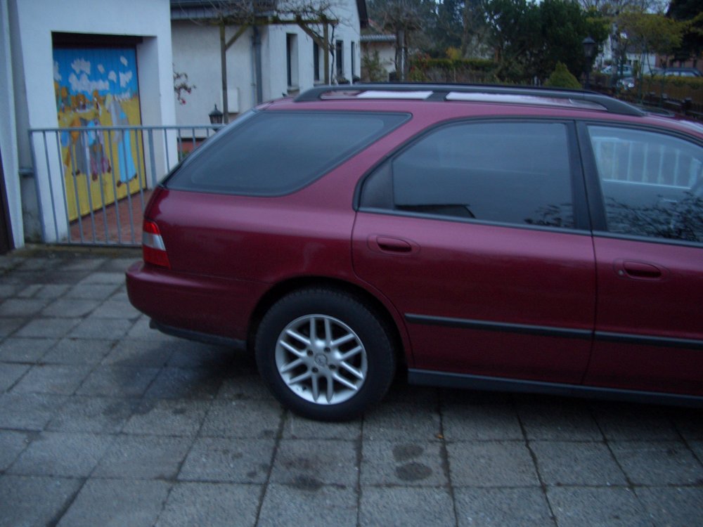

Bin mit meinem auch voll zufrieden.Hoffe,der wird 100.:D Kriegt jetzt noch ALTEZZA Rückleuchten und dann isser chic. Anbei Büldchen. -
