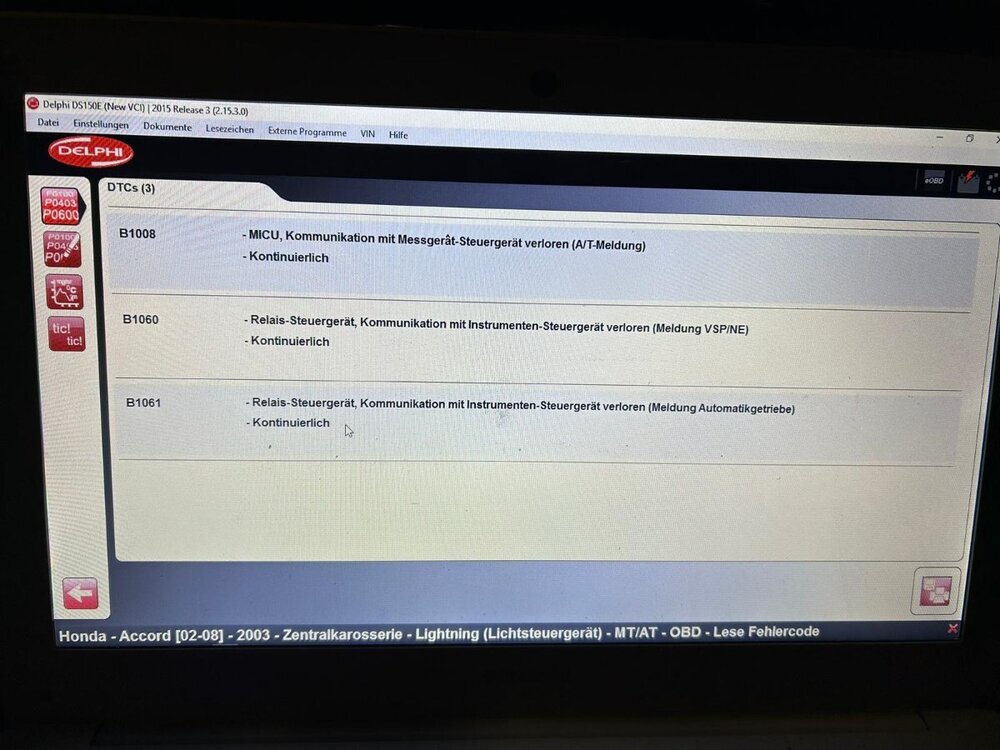

  1. Guten Morgen Kretschi74, ja die Relais klacken. untere Sicherungsbox im Motorraum wo finde ich die ? Gruß David
  2. @ MakaveliTheDon also alle Sicherungen geprüft sind alle in Ordnung. Wenn du das Licht einschaltest klacken auch die Sicherungen aber es geht kein licht an. Gruß David
  3. Also neue Batterie ist drin leider keine veränderung Xenon bleiben aus 🥺
  4. @EDED habe das Auto jetzt seit über 12 Jahren da wurde nichts anderes verbaut @ Kretschi74 werde mich mal um ne neue Batterie kümmer und melde mich
  5. ich weiß ja nicht ob es von belangen ist die Batterie ist nicht mehr die neuste und nach ca 10 Min auslesen mit dem Laptop war die Batterie platt habe Sie dann geladen und die war nach ca 1 Stunde voll normal ist das auch nicht aber meine Frage wenn die Batterie zu alt ist kann es sein das die Xenon dann auch nicht zünden?
  6. Hi Kretschi74, das habe ich schon alles gemacht alle kontakte gereinigt alle Sicherunge geprüft ist alles in Ordnung. Gruß DAvid
  7. Guten Morgen liebe Honda Fahrer, bin neu hier und hoffe es hat jemand einen Tip für mich ich bin echt am verzweifeln. Folgendes habe einen Accord cl9 2.4i Bj 2003 mit Xenon scheinwerfern. nun zum Problem die Xenon gignen garnicht mehr also 2 neue Steuergeräte und alles gut. Jetzt seit ungefähr naja einem Jahr ging mal der Rechte dann der Linke dann mal wieder beide usw. nach mehrmaligen an und auschalten des Lichtschalters gingen auch beide. seit ca. 1 Woche geht überhaupt keiner mehr und ich weiß echt nicht was ich machen soll.Die Steuergeräte sind jetzt ca 1,5 Jahre alt die birnen habe ich auch schon getauscht leider kein ergebniss. als Fehlermeldung bekomme ich beim auslesen Boardspannung zu gering und noch 3 andere Fehlermeldungen.Hänge mal ein Bild mit an, haben alle Fehler gelöscht aber gehen leider immer noch nicht. ich Hoffe das hier jemand einen Tip für mich hat. Vielen Dank im vorraus Gruß David
