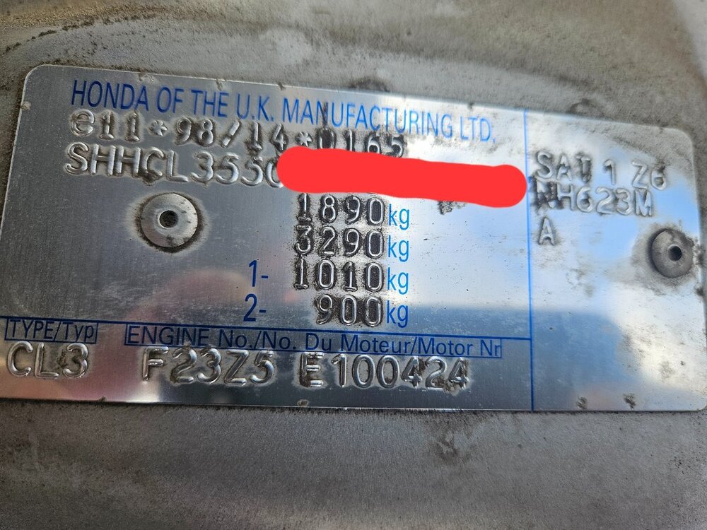

  1. Hey ich danke euch fürs Antworten 👍 @kardynau Ja du hast recht und ich werde es im Profil mal eintragen. Wusste nicht das es bei den CL3 ein Unterschied gibt außer in der Ausstattung, deshalb dachte ich es reicht wenn ich CL3 und Baujahr erwähne. Also mein Accord ist ein 2,3ES 21.03.02 Erstzulassung Schlüsselnummern: 2131 346 Motor ist ein F23Z5 5 Gang Schalter Durchgerostet ist die selbe Stelle wie beim Threatstarter, diese Abdeckung an diesem Träger oder was auch immer es ist. Danke auch für den Teilekatalog. 👍 @soichiros freund auch dir ein danke für deine Antwort. 👍 ok also bräuchte ich die komplette Achse 🙈 wozu wurde es dann zweiteilig gemacht. 🤔 Hab mal bissel in dem Katalog geschaut und bin etwas verwirrt. Wenn die Achsen alle gleich sind , warum haben sie dann andere Teilenummern? 🤔 Zum glück sieht es bei mir nicht so aus wie auf den Bildern. 😁 Wie wäre der Zeitaufwand ca. die Achse zu wechseln für eine Honda Werkstatt, die sich ja damit auskennen sollte? Ich als Laie würde schätzen 6-8h 🤔 Grüße und einen schönen Tag wünsche ich ☀️

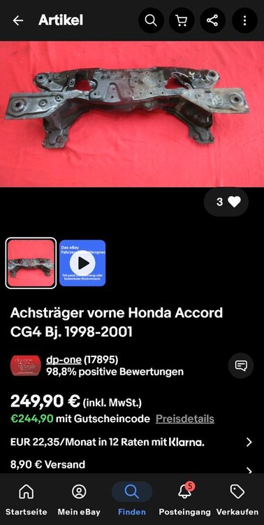

  2. Hey 🙋‍♂️ meinen Acci CL3 BJ 02 scheint es jetzt auch an fast der selben Stelle getroffen zu haben. 😖 Wurde durch Zufall festgestellt als ich zum Räder wuchten war. 😑 Jetzt zu meinen Fragen: 1. sind alle Querträger dieser Accord 6 Baureihe alle gleich? In der Bucht gibt es ein Paar, mein Problem besteht aber darin das mal in der Beschreibung steht passt nur an CG oder CH und mal steht passt nur an Coupe bzw. passt für alle der Accord 6 Reihe? Was ist mit dem CL3? 🤔 Bei mir um die Ecke ist auch ein Verwerter wo so einer rumsteht CG8, 9 oder CH6 schätze ich. Würde dann evtl mal dort vorbeischauen und fragen ob dieser Träger noch in Ordnung wäre Hab keine Lust auf Scherereien im Nachhinein weil ich evtl. ein falsches Teil gekauft habe. 2. Wie lange dauert das wechseln ca. und muss dazu der komplette Motor raus? Hab mal einen der Bucht Teile angehängt. Würde der beim CL3 Passen der sieht ja identisch mit allen anderen aus? 🤔 Hoffe es kann mir jemand weiterhelfen und danke schon mal im voraus 🤘
