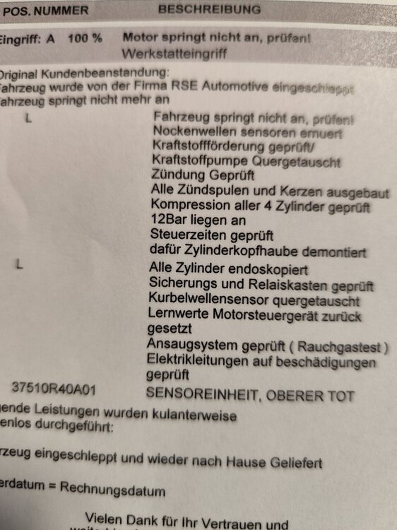

  7. Update. Auto steht wieder bei uns. Aber er springt immer noch nicht an. Haben jetzt einen einigermaßen fairen Preis verhandelt. Jetzt werden wir selber so nach und nach alles kontrollieren. Anbei das was die angeblich gemacht haben. Net wirklich viel. Sehe nix vom Anlasser geschweige denn vom Zahnriemen. Und ich habe noch was entdeckt. Weiss jemand welches Kabel das sein könnte?
  8. Update. Auto ist immer noch nicht am laufen. Und die Werkstatt will 1900€ haben 😱 Das Auto kommt nächste Woche zu einer anderen Werkstatt.
  9. Ok vielleicht sollte ich denen das mit dem Benzin mal sagen. Hatte letztens auch angerufen und denen gesagt vielleicht das Kraftstoffpumpenrelais. Ist es wohl auch nicht . Aber das ist nicht mein Aufgabe, denen Sachen zu liefern. Das Auto steht jetzt bei denen rum weil die nicht mehr weiter wissen. Und der Betrag ist schon enorm. Ein anderer sagte, es braucht nur ein Zahn übergesprungen zu sein, dann springt der Motor wohl auch nicht an. Aber angeblich haben die danach auch geschaut. Hat evtl noch irgendjemand eine andere Idee? Über jeden Rat wäre ich sehr dankbar.

  12. Hallo Chris 86, die Werkstatt hat alles geprüft. Steuerzeiten Drehzahlen alles ist top. Jetzt sagen die, das es sehr wahrscheinlich das Motorsteuergerät sei. Sie haben versucht Manuel die Kette zu drehen. Sie macht 11/2 Umdrehungen und dann blockiert sie. Für mich hört sich der Startvorgang normal an nur das er 10 Sekunden dauert und dann hört er auf. Im Display wird nix angezeigt. Ich denke es ist an der Zeit sich von ihm zu verabschieden 😭
