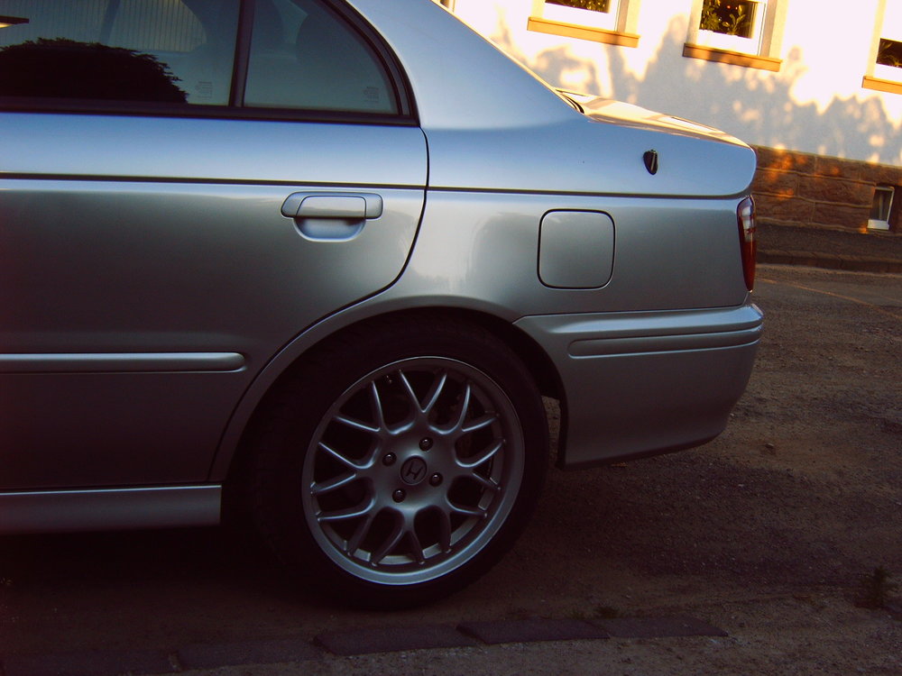

  1. Hallo zusammen, mein Accord hat ein H&R Cup Kit Fahrwerk und meine Felgen haben ET38. Ich mußte vorne und hinten bördeln. Vorne hat auch bei mir an der Plaste geschliffen, aber schon ziemlich heftig und oft. Deswegen habe ich gebördelt und díe Radhausschale hinter die umgebördelte Kanten geklemmt. Wenn du ne andere Stoßstange hast könnte es knapp werden bei Bodenwellen, kommt aber drauf an wie tief die ist. Hast ein Pic?

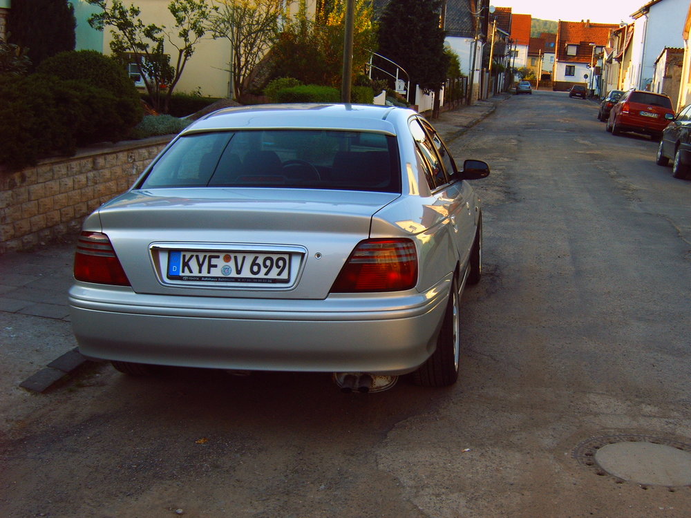

  4. Ja habe ein H&R Cup Kit Fahrwerk drin überlege wie gesagt ihn hinten eine Nut noch tiefer zu nehmen. Ich habe 215/45/17 Zoll drauf mit 7,5 J Felgenbreite. Nee das ist nicht der Grill. Habe heim ein anderen Grill liegen, so ein ohne Zeichen und Chrom Rahmen zum lackieren. Will 35 Euro haben dafür.
  5. Habe mein Fahrwerk vorne auf der untersten und hinten auf der zweiten von unten. Laut ABE darf vorne nicht auf der untersten fahren wegen der Achslast, aber kenne zum Glück den TÜV Prüfer. Will hinten vielleicht noch auf die untersten nehmen mal schauen. Weiß jemand was man für Federwegsbegrenzer braucht für hinten. Braucht jemand noch ein Nippongrill für die CG Serie? Hast du ein CG, Painhain?
