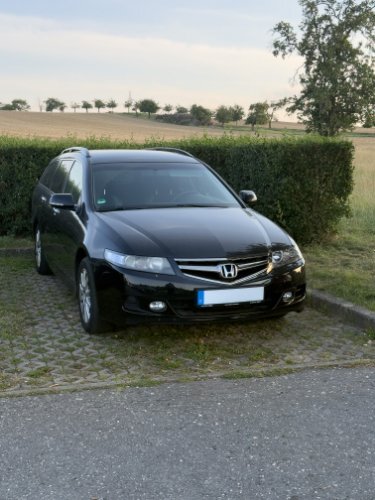

  11. Moin, ich bin Patrick aus Sachsen/nähe Dresden, bin 27 und hab mir vor kurzem nen 2.2 CDTI CN2 Acci gekauft. :) Bisher echt zufrieden mit dem Koffer und hoffe das bleibt so. Ein kleines Problemchen ist zwar schon aufgetreten siehe anderem erstellten Thread von mir, das hält mich aber nicht davon ab, das KFZ zu hegen und zu pflegen. :) Bisschen was ist noch dran zu machen, zumindest was das äußere betrifft, aber alles in allem ein sehr tolles Auto. Gerannt ist er 325000 km. :) LG
