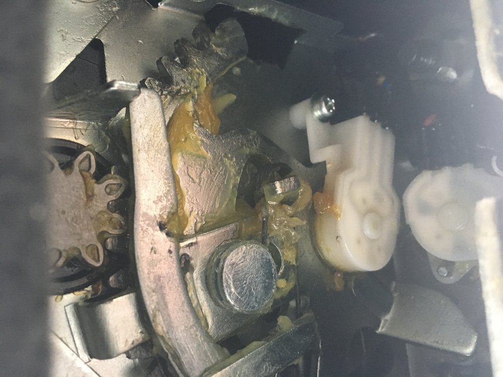

Kann mir jemand sagen wo sich der Vollverriegelungsschalter befindet? Mein Dagnosegerät sagt fehler 32 Vollverriegelungsschalter defekt. Gibt es den einzeln oder muss ich das ganze Schloß tauschen? Gruß Markus -

hier das Bild -
