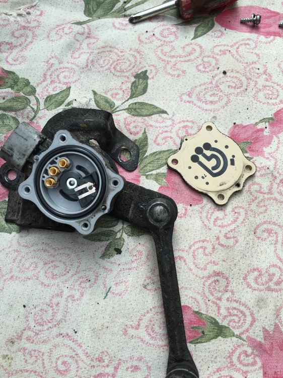

  3. Der Vordere ist Konstuktiv gut angebracht und geht in der Regel nicht kaputt. Der Hintere ist jedoch unten direkt an der HA und der Witterung ausgeliefert, so dass über den Stecker sich Wasser ansammelt und nach innen die Pins Oxidieren und innen alles zerstören :( Kostet beim HH 275€. Habe meinen gebraucht aus dem Forum aus Holland für 10€ von einer Limo wo die Bohrungen nicht passen, aber mit 3 neuen ist es kein Problem ;) Mit freundlichen Grüßen
  4. Der Vordere ist Konstuktiv gut angebracht und geht in der Regel nicht kaputt. Der Hintere ist jedoch unten direkt an der HA und der Witterung ausgeliefert, so dass über den Stecker sich Wasser ansammelt und nach innen die Pins Oxidieren und innen alles zerstören :( Kostet beim HH 275€. Habe meinen gebraucht aus dem Forum aus Holland für 10€ von einer Limo wo die Bohrungen nicht passen, aber mit 3 neuen ist es kein Problem ;) Mit freundlichen Grüßen

  11. j4kob
    Accord Tourer Xenon Sensor
    Sieht innen aus wie neu! Neu abgedichtet, und den Stecker mit Unterbodenschutz versiegelt 👌🏼 Das Bild ist von der Vorderachse
  12. j4kob
    Habe heute den Sensor von einer Limo aus Holland für 10€ erhalten und verbaut. Soviel zu den Astronomischen Preisen, wo manche haben
