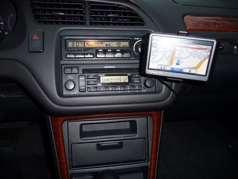

  2. Habe eine Frage zur Klarstellung: Hat das auf dem Bild abgebildete CD-Radio (vom BOSE-Soundsystem) den umseitig abgebildeten weißen Adapter an der Unterseite, so dass dieser Adaper von Carlights: Digitaler SD USB MP3 CD Wechsler für Honda nach Entfernung der Wurzelholzblende, der Aschenbechereinheit und der beiden darüber befindlichen Fächer problemlos daran angeschlossen und anschließend genutzt werden kann?

  8. Hallo! Morgen werde ich meinen neuen gebrauchten Honda Accord 2.3 ES erhalten. Im Anschluss möchte ich mir ein mobiles Navigerät am Armaturenbrett befestigen, zu diesem Zweck werde ich mir rechts vom Radio einen Brodithalter anbringen - und zwar z. B. diesen hier. Da ich das Zigarettenanzünderkabel nur ungern einfach so im Raum herumbaumeln lassen würde, möchte ich mir gern einen zweiten Zigarettenanzünder einbauen - und zwar am liebsten ins Handschuhfach oder unten in die Mittelkonsole. Zu dem würde ich das Kabel dann möglichst wenig sichtbar hinführen. Wo kann ich dazu am besten 12 V und Masse anzapfen? Wo sind Zündungsplus und Masse am einfachsten "anzapfbar"? Falls jemand `ne Idee hat, nur her damit! :p
