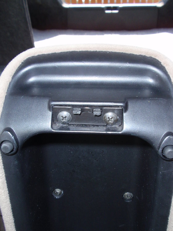

Ich würde das Schloss, bzw. den Schließmechanismus für die Mittelarmkonsole suchen. Wenn man die Konsole aufklappt, ist ja daran ein Schloss, das ist bei mir abgebrochen. Hat das von euch vielleicht einzeln rumliegen? Ich hoffe ihr wisst was gemeint ist. ;-) EDIT: hier mal 2 Bilder
