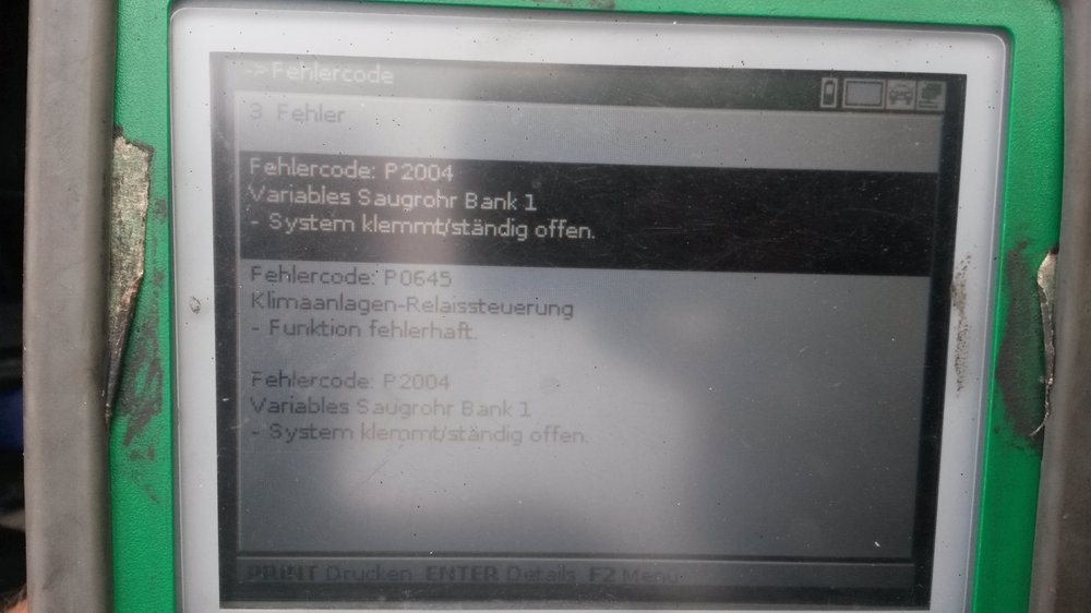

Fehlercodes P0645 & P2004
Dortmunder antwortete auf Dortmunder's Thema in Accord CL7/9 & CM & CN (Bj. 03-07)
Relais sind gekommen und die Klimaanlage läuft trotzdem nicht. Habe dann den Selbsttest laut Forum durchgeführt und nun sagt er mir das der Drucksensor einen weg hat. Hat mal jemand die Teilenummer für mich? -
Danke für die Antwort. Habe jetzt erstmal die Relais bestellt. Die Klappe lässt sich eigentlich leichtgängig betätigen, wenn es diese ist die man vorne rechts unter der Abdeckung hin und her schieben kann. Warum dann trotzdem wechseln? -
Moin, zu dem einen Fehlercode (P2004) gibt es ja schon ein Thread, bei dem das IMRC-Ventil getauscht werden soll. @soichiro´s freund hast du noch eins auf Lager? Zum zweiten Fehler sei gesagt, das meine Klima nicht funktioniert. Kühlt nicht und der Kompressor springt nicht an. War gestern beim Klimaservice in der Werkstatt meines Vertrauens und die haben festgestellt das genug Druck und Flüssigkeit vorhanden ist. Eins der beiden Klimarelais überbrückt und dann funktionierte die Klima wieder. Stellt sich die Frage ob die Fehlermeldung kam, weil er die Drahtbrücke reingemacht hat, oder ob das Relais vorher schon im Eimer war und die Meldung "älter" ist. Soll ich mir erstmal die beiden Relais mit der Nummer 80450S7S003 besorgen, oder was schlagt Ihr als nächstes vor? Vielen Dank schonmal für die Antworten
