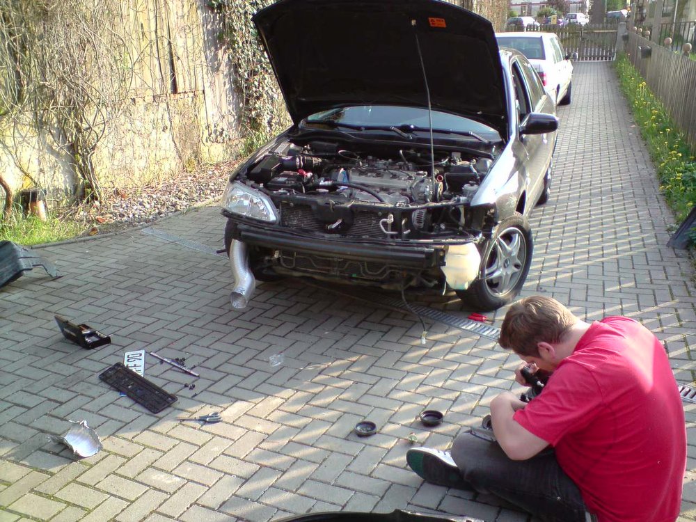

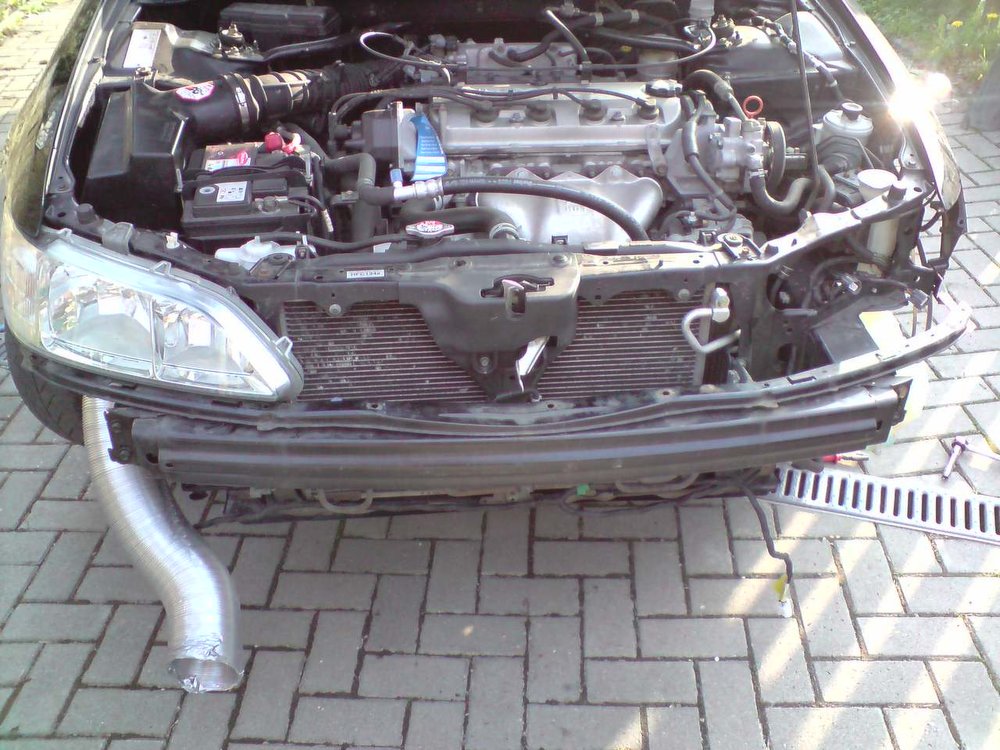

So und hier Bilder vom kleinen Mod. Hab nen K&N Tauschluftfilter eingebaut den Resokasten entfernt und einen Kaltluftschlauch installiert. Der schlauch führt jetzt in den Innenradlauf und kann direkt von unten Luft ansaugen. Dazu hab ich ein entsprechendes 100 mm x 20 mm (100 im Durchmesser 20 mm hoch) in den Innenradlauf gesetzt und mit sehr grobmaschigem Hasendraht versehen (als Schutz vor Blättern, Katzen und was sonst noch so in meinem Hof rumstromert). An dieses Rohr hab ich den Flexschlauch (100mm) gesetzt. Da das Loch zum Innenradlauf etwas zu klein war, hab ich die Kanten mit einer Zange umgebogen und das ganze mit Hammerit vor Rost geschützt. Die Luft kann jetzt ohne große Biegungen angesaugt werden. Sound ist ganz gut. Vor allem aber hoff ich auf n bisschen mehr Leistung (Spritverbrauch ist bisher gleich bei ca. 10,5 Liter/100km). So Fotos (leider nur zwei kleine). Hier schon mal danke an mein Brüderchen (der Kerl im Roten BMW M T-Shirt) der mir bei allen Aktionen hilft.

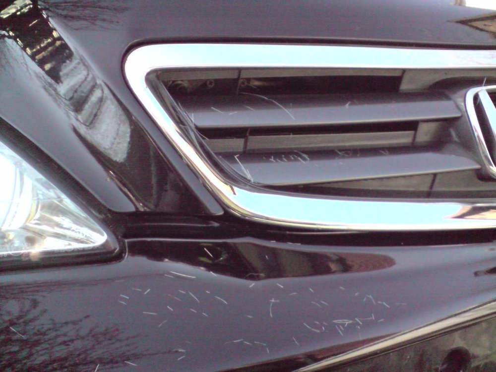

Nun hab ich vor zwei Wochen ein Reh erwischt. Die Versicherung hat gut bezahlt, der Schaden hält sich in Grenzen. Hab jetzt überlegt ihn zu verkaufen und mir mit Hilfe der Versicherung dem Geld das ich gespart hab und dem Acci was neueres von Honda zu besorgen. Hab mich dagegen entschieden. Hab dann mal die Stosstange abgenommen kleine Mods vorgenommen und den Scheinwerfer getauscht den die Versicherung zwar bezahlt hat, der aber schon vorher kaputt war und den ich schon zuhause hatte. Hier mal Bilder:

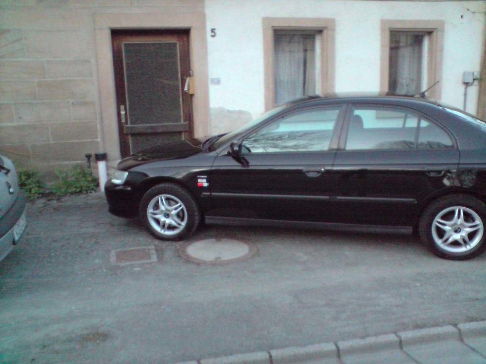

So Grüßgott erstamol, wollte euch nur kurz mein klitzekleines Projekt vorstellen. Hab meinen CG8 im August 2009 gekauft (leider zu teuer) und hab ihn bis zu diesem Jahr fast im org. Zustand gefahren. Er hat ne Soundanlage drin, die ziemlich zusammengepuzzelt ist aber läuft und klingt. Folgende Teile sind verbaut: Kenwood KVT-526DVD als HU. Auf der Heckablage unter den OEM Lautsprecherabdeckungen hab ich zwei Phonocar 2 Kanal Lautsprecher (160er). Im Kofferraum trumpft mein JL Audio W0 Sub auf. Betrieben wird der Kofferraum gänzlich von ner Crunch Blackmexx. Das Frontsystem soll dann von einer U-Dimension Glow betrieben werden. Angeschlossen werden dann 2 Shark Mitteltöner und 2 Hochtöner. So sah er bis vor zwei wochen aus:
