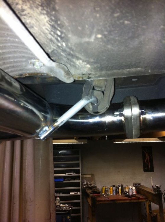

  9. Es ist vollbracht die Invidia Anlage hängt. Hat zwei Stunden mit einem Kumpel in der Hobbywerkstatt gedauert nur leider hängt der linke Endtopf weiter runter als der rechte habe anderen Auspuffgummi bestellt wenn es damit nicht geht benutzt ich halt draht oder hat jemand eine Idee. Zusammenfassend kann ich sagen der Service von TSS ist der allerletzte Mist ein Glück das es sowas wie das Accord Forum gibt. Die Anlage an sich ist meiner empfindung nach richtig gut vom Sound sehr dumpf und nicht zu brutal das man auch gelassen längere Strecken fahren kann wobei der Preis ziemlich überzogen ist aber kommt halt davon wenn man einen exoten fährt.

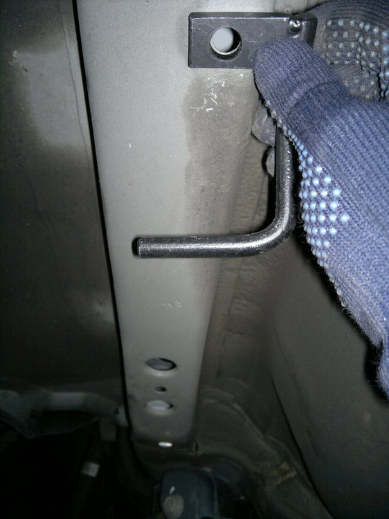

  13. Danke für die pics wo kommt da das Gewinde her bei mir ist da einfach nur ein Loch ohne Gewinde also für die linke Seite muss ich da irgendwie mit diesem Lacitite ein Gewinde einkleben und rechts kann ich doch den original Halter nutzen? Kann ich nicht auch den original Halter von CL7 / 9 bei Honda bestellen und auf die linke Seite schweißen man sieht ja deutlich an der linken Seite wo die Halter beim CL 9 hin sollen weil da kein Unterbodenwachs ist.
  14. Habe grad an TSS geschrieben mal sehn was die sagen, aber danke für den Vorschlag aber wie soll man U-scheibe von innen fixieren um das anzuziehen ist da beim Cl 9 so?? Blue Racing hast du ne Duplex drunter?? Ich wills so genau wissen weil ich kein Bock hab das mir Teile bei Montage fehlen.

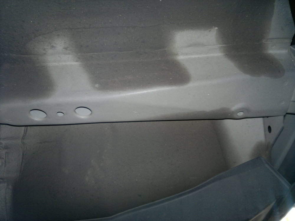

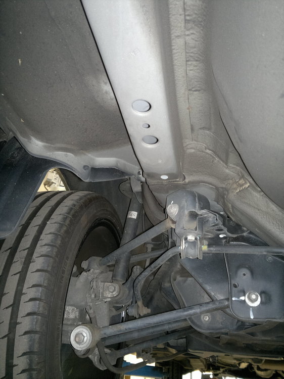

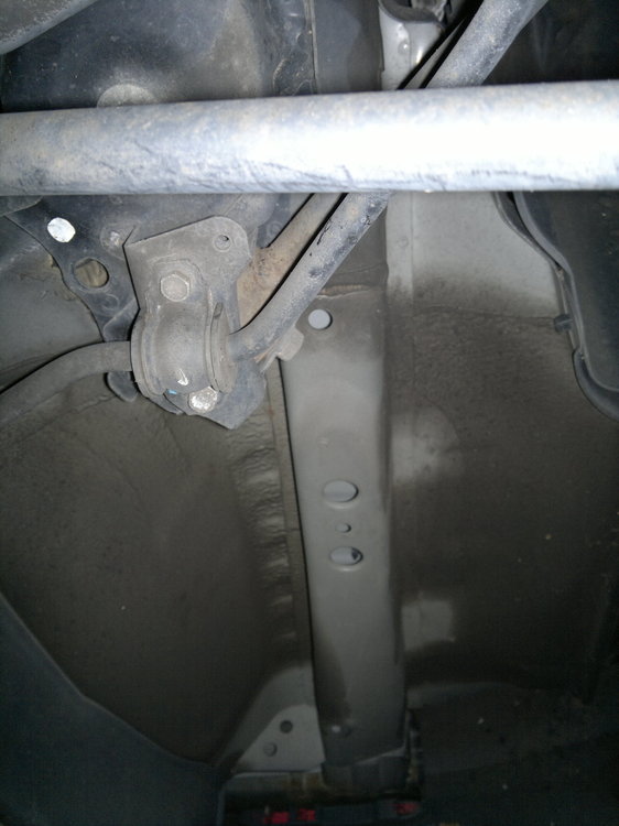

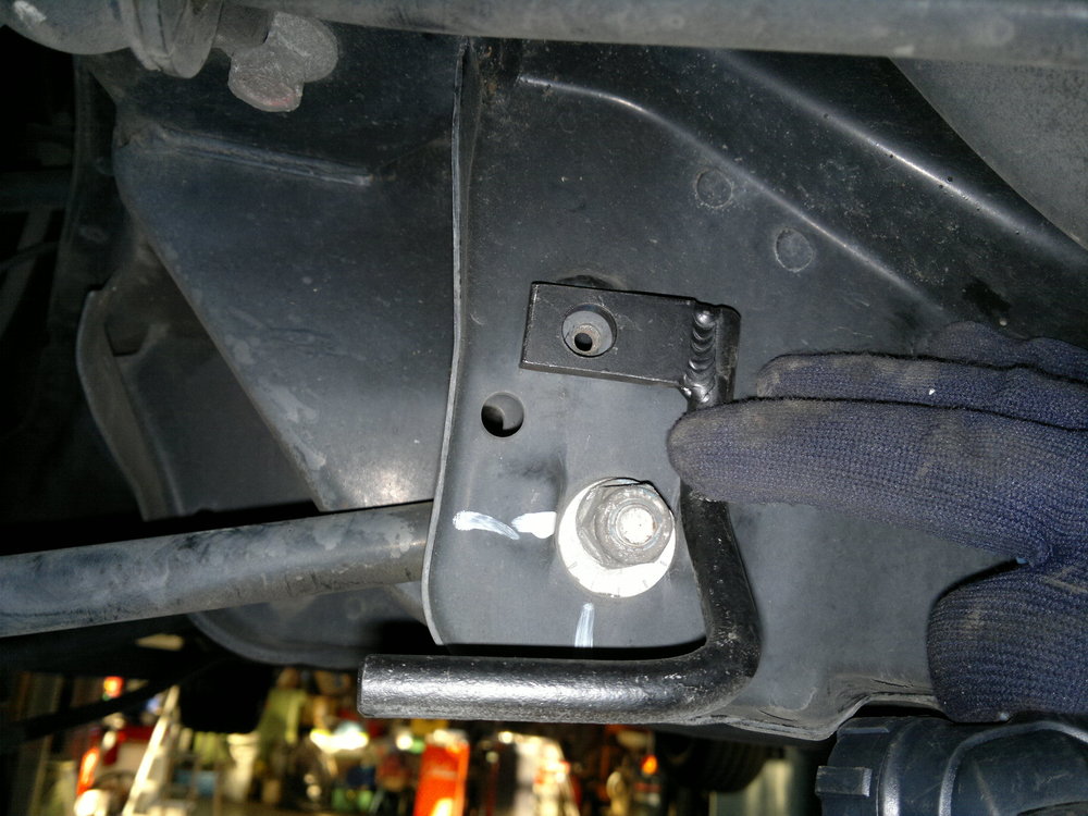

  15. Abend, grad von Hobbywerkstatt wieder daheim und muss sagen ich raffs net :cry: Habe mir von TSS bilder senden lassen und habe heute selber Bilder vom Unterboden gemacht um das zu vergleichen bei mir ist oben kein gewinde oben vorhanden wo Tss es verschraubt bzw ist da eine art Trägerplatte woher??? Habe als erstes drei Bilder von TSS wie sein sollte und dann wie es bei mir aussieht beim zweiten Bild mit Haken ist ein Gewinde ist aber halb so groß wie das Loch ich denke das ist es nicht. Auf dem letzten Bild ist original Auspuff der ganz ander montiert ist da ist Halter und Hitzeblech geschweißt und nicht geschraubt. Kann damit jemand was anfangen:wall:
