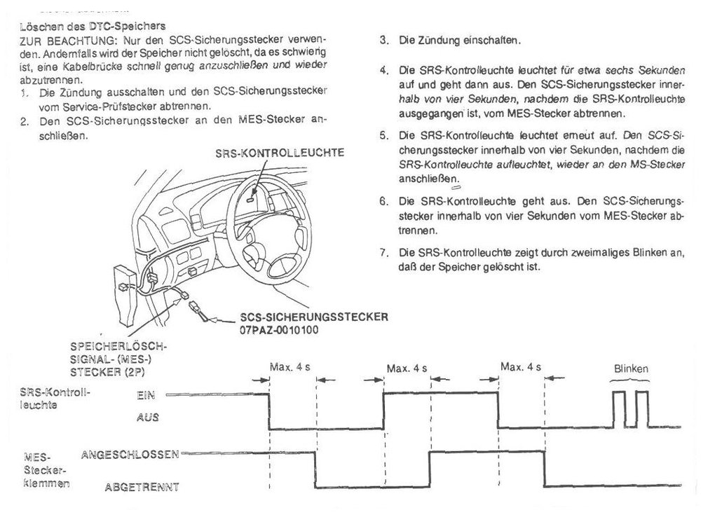

Ah ja habe das wichtigste vergessen: SCS-Sicherungsstecker, fals nicht forhanden einfach mit Büroklammer die zwei pins überbrücken. Mfg. Anton
Hi an alle!!! Sorry das ich nicht gaschrieben hab, war in Urlaub (kein internet) Danke für die Tips, aber ich wollte auf nummer sicher gehen! Und bin heut zu Honda gefahren. Wiest ihr was die mir gesagt haben!!? Sowas können wir nicht machen, an Air Bag elektronik dürfen wir nichts machen!!! Das war der schock :schock: Dann hab ich den Meister gefragt ob er mir anschluß plan zeigen kann, und tatsächlich wie ich mir gedacht habe: zwei kabel, gleich farbig, beim aufpral kriegen beide strom, prinzip einer glühbirne. Dann war die nechste frage wie ich die SRS-leuchte auslöschen kann, dann hat er gement, wenn du es angeschlossen hast kommst du wieder wir tun das loschen, dann habe ich den gefragt ob man das mit baterie abklemmen machen kann,meinte er nien muß man mit auslesegerät machen. Dann war der hammer!! Ich habe zu dem gesagt wir machen es gleich, in zwei minuten ist der stecker angeschlossen und dann kannst du das auslesen, dazu meinte nur eins NIEN nicht auf unseren gelende!!! :wall: Naja nach lange rede hat er mir ein ausdruck gegeben wo alles beschrieben ist wie man die SRS-leuchte auslöschen tut, gut oder :D Habe zu hause alles gemacht, funkzioniert ohne wieteres und ohne auslesegerät 8) Naja hoffentlich exlodiert er nicht unterwegs :bombe: Habe den ausdruck hochgeladen, falls noch jemand das braucht!!! Mfg. Anton
