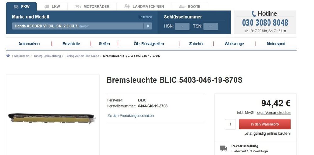

Hallo Accord Kollegen, Unsere `old beauty´ CL7 Limousine leuchtet nicht mit der mittleren Bremsleuchte. Im Werkstattbuch sieht es nach einem Leuchtmittel aus, das über Lichtleiter den roten Steifen erzeugt. Oder braucht es eine komplette Lampe mit LED wie ich es auf die Schnelle bei motorintegrator gefunden habe? Welche Honda OEM Teilenr. wäre es dann? Ich muß noch prüfen, ob ein Kabelbruch vorliegt, aber eher nicht und es muß etwas getaucht werden. Danke Euch für Hinweise. Herzl. Grüße Accmann
