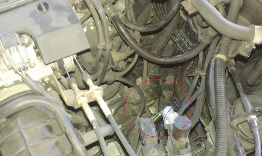

  17. @ Metti, super du hattest recht! ich hab den Schlauch gefunden:D so ein dünnes ding kann so laut sein wa!? Der Schlauch den ich Blau markiert hab ist aus dem Blau eingekreisten Teil gerutscht, wozu is das? nur das fiepen is noch da!
  18. Ne der läuft ruhig! macht auch keine zicken! is halt nur das geräusch! Ich schau nochmal nach den Schläuuchen die du meinst
  19. So, ich konnt nix fühlen! hab die schläuche auch bewegt aber keine veränderung im Geräusch:roll: Beim Kauf war das auch nicht da! bin so 500 Kilometer damit nach Hause und Abends viel mir das auf:( So hab das Bield makiert wo ich meine das das weg kommt, da is es am lautesten mit dem Ohr wenn ich da weg geh is das leiser!
  20. Aha, ok ich schau dann mal gleich nach
  21. Hallo, hab mir nun zum Geburtstag nen CG2 aus Berlin ganz geholt:D Super Teil, nur is mir zu Hause aufgefallen das der im stand irgendwo hinterm Motor in der nähe vom Verteiler ein Sauggeräusch mit fiepen macht!? is das Normal? ich meine das das beim Kauf noch nicht war!
