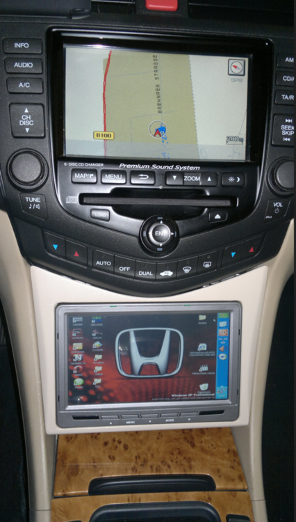

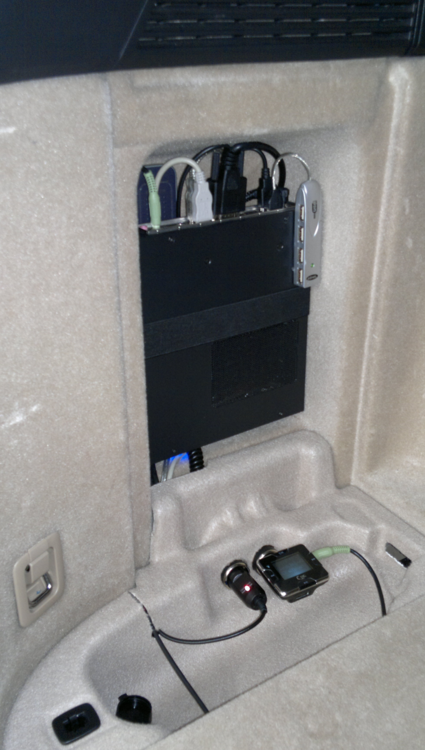

  14. Hallo zusammen, habe wieder mal Problem Navi DVD Laufwerk. Kommt nach einiger Zeit immer Lesefehler. Besonders wenn es sehr warm ist. Habe vor Jahren mal das DVD-Laufwerk kompett getauscht und bis heute ist es ohne Fehler gelaufen. Eigentlich brauche ich das Navi gar nicht, da ich noch einen Car-PC eingebaut habe und ich eigentlich alles darüber laufen lasse. Deshalb will ich den Aufwand eigentlich nicht nochmal betreiben Ist zwar heute nicht mehr Zeitgemäß aber funktioniert bei mir seit etlichen Jahren. Das China Gerät sieht zwar super aus, ist für mich aber eigentlich keine Option, da damit auch viele Probleme einher gehen. (PSS, oberes Display, Abdeckung usw). Hat jemand schon mal probiert ob man die Navi Funktion abschalten kann und den Bildschirm nur mit Clima oder Radiofunktion nutzen kann. Beim Start kommt ja immer die Navi- Anzeige bzw die Fehlermeldung. Wenn man dann auf Audio oder Klima umschalten, startet das Gerät nach einiger Zeit wieder neu mit der Fehlermeldung.
