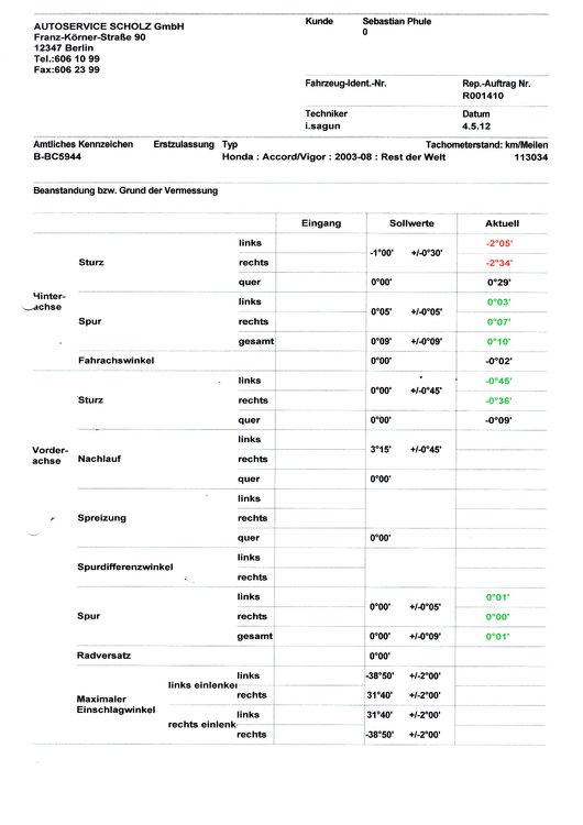

  6. Hallo, ich habe mir vor einem halben Jahr einen CL7 2,0l gekauft. Die Reifen der Hinteachse waren innen ziemlich abgefahren. Der Sturz von über 2° ist mit blosem Auge zu sehen. Der Wagen hatte mal 8x18 ET 35 drauf gehabt. Ich dachte mir, dass der Vorbesitzer sich das Bördeln sparen wollte und deshalb die Räder so schräg stellen lassen hatte. Momentan habe ich 8x19 ET 42 drauf. Mir erscheint es, dass genug "Luft" zwischen Reifen und Karosserie ist und ich daher die Räder nicht so schräg haben muss. Will schließlich die Reifen nicht so einseitig abfahren und jeder kleinen Sprrille folgen müssen. Ich ging deshalb zu einem "Reifenspezialisten", um eine Achsvermssung durchzuführen (sie Anhang) und die Räder wieder gerade / gerader stellen zu lassen. Jao, der Mechaniker meine dazu nur, dass der Sturz nicht einstellbar ist. Also ist dieser extreme Sturz von über 2° wohl werkseitig so. Kann ich mir fast nicht vorstellen und deshalb farge ich euch. Ist ein über 2° großer Sturz an der Hinterchse normal bei einem CL7?????????????????????? Vielen Dank für eure Antworten :)
