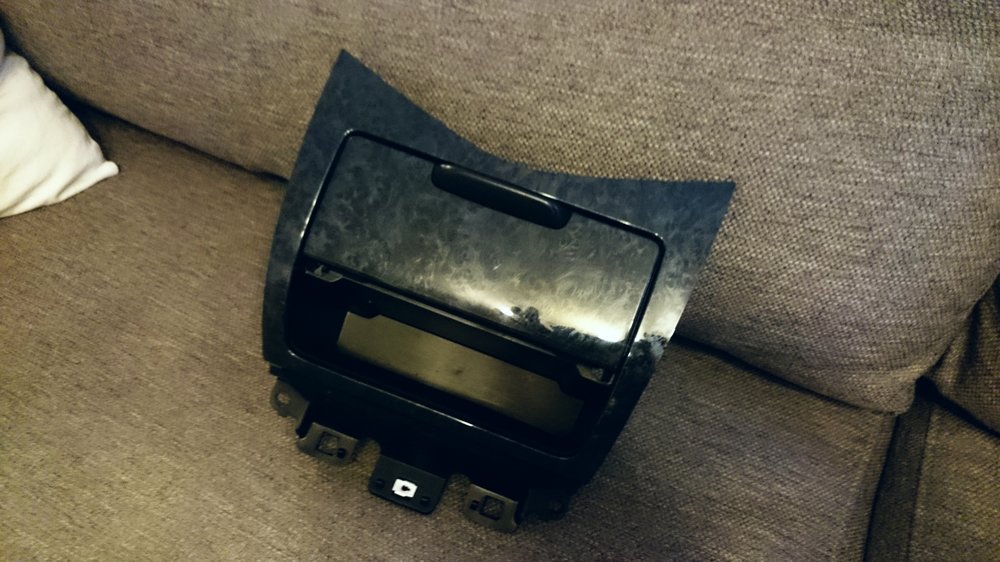

  2. Verkaufe eine Blenede für Honda Accord CL Modellreie. Es war in einem CL9 2003 eingebaut. Top Zustand. Schicke gerne noch Bilder wenn nötig. Da Privatkauf, keine Garantie oder Rücknahme. Persönliche Abholung oder Überweisung. 20 Euro
