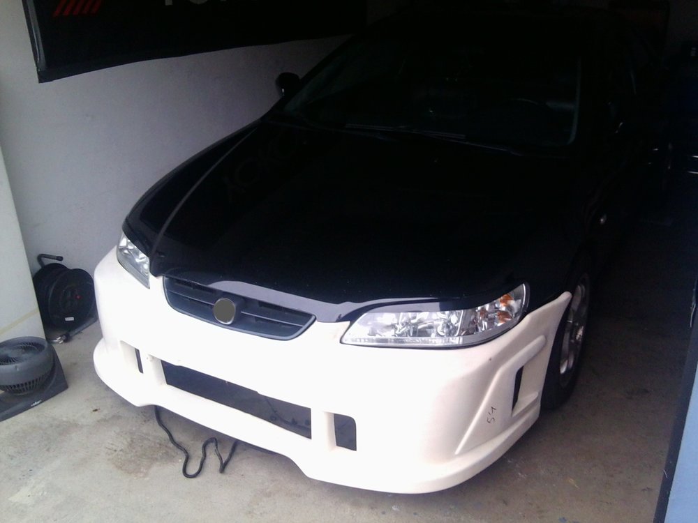

Verkaufe hier eine Frontstoßstange aus GFK von einem Accord Coupe'98 passt aber auch auf andere... 50€
