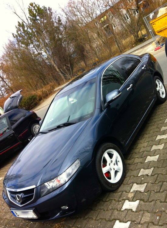

Hammer! mit der Folie und dem ganzen drum rum sieht der echt geil aus!:repekt:

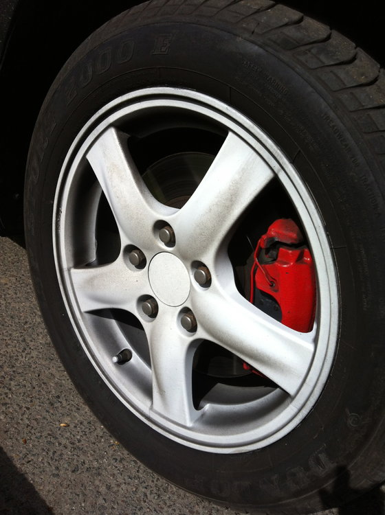

Klar einfach mitm Hochdruckreiniger und wenn das nicht hilft gibt noch nen speziellen Bremsstaub-Entferner bei dipyourcar.com aber ich schätze das gibts in DE auch so irgendwo
Mittlerweile nach einer Woche und ca. 400 km sehen die Felgen schon so aus: Das sind die vorderen - die hinteren sind etwas sauberer

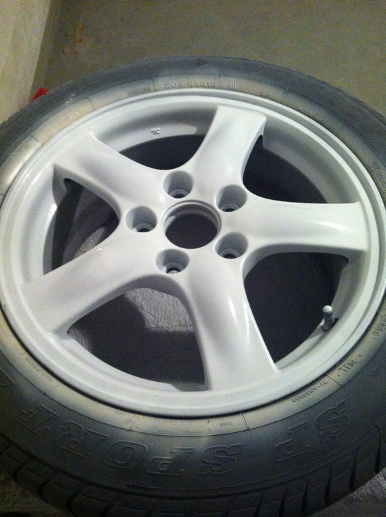

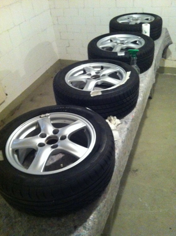

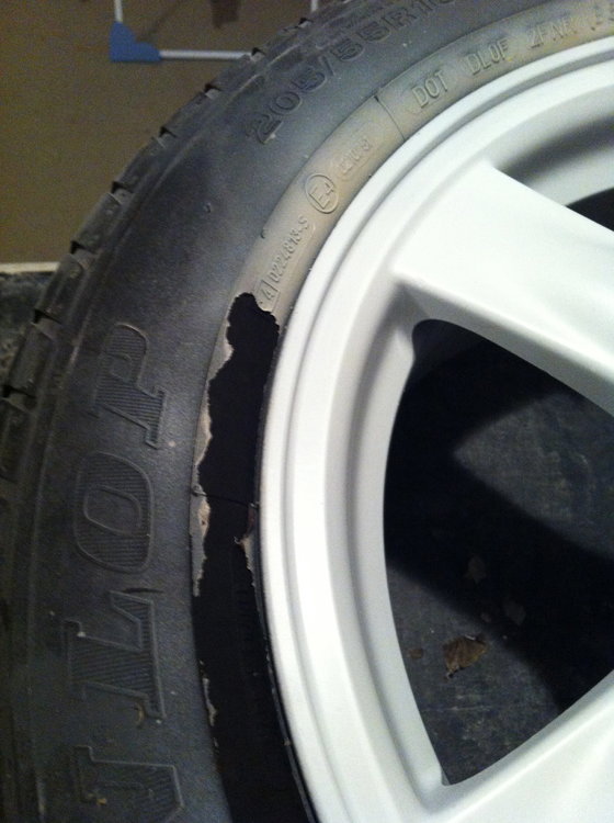

Hallo, hatten mal vor den Orginal Honda Felgen etwas einzigartiges zu veleihen, daher haben wir es mal gewagt die Felgen mit weißem Plasti Dip zu gummieren. Ich gliedere das alles mal ein bisschen auf: 1. Wir hätten die Reifen wirklich abkleben sollen, hatten es auch eigentlich vor aber ich dachte es sei relativ leicht das wieder abzuziehen, leider haben wir dafür dann auch nochmal locker 1,5 - 2 Stunden investiert um die Reifen vom Plasti Dip zu entfernen. 2. Nach der ersten Schicht ging es noch, jedoch würde ich jedem empfehlen ne Maske oder ähnliches aufsetzen denn nach mehreren Schichten ist der "Gestank" schon echt schlimm. Also kann man das schon gut mit lackieren vergleichen. 3. Kann euch auch empfehlen wie wir, jegliche Bordsteinkratzer oder ähnliches mit 600er oder noch feinerem Schleifpapier etwas anzuschleifen damit die Oberfläche wirklich genau grade ist. 4. Vorher gut putzen :D Finde das Endergebnis echt hammer! Das Gesamtbild des Autos wirkt direkt ganz anders. Vielleicht werden wir noch Griffe und Zierleisten an den Türen (chrom) in weiß gummieren? Was meint ihr würde das nach was aussehen oder eher nicht?
da schließe ich mich an :D noch ne Frage nebenbei: Wenn sag ich mal das Plasti Dip an einer Stelle leicht abgehen sollte, kann man dann einfach an der Stelle wieder paar neue Schichten raufsprühen ohne das man am Ende was davon sieht? Also geht das dann so ineinander über oder stell ich mir das total falsch vor? :wall::D
