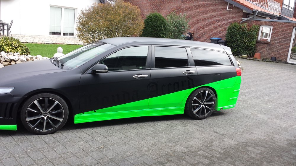

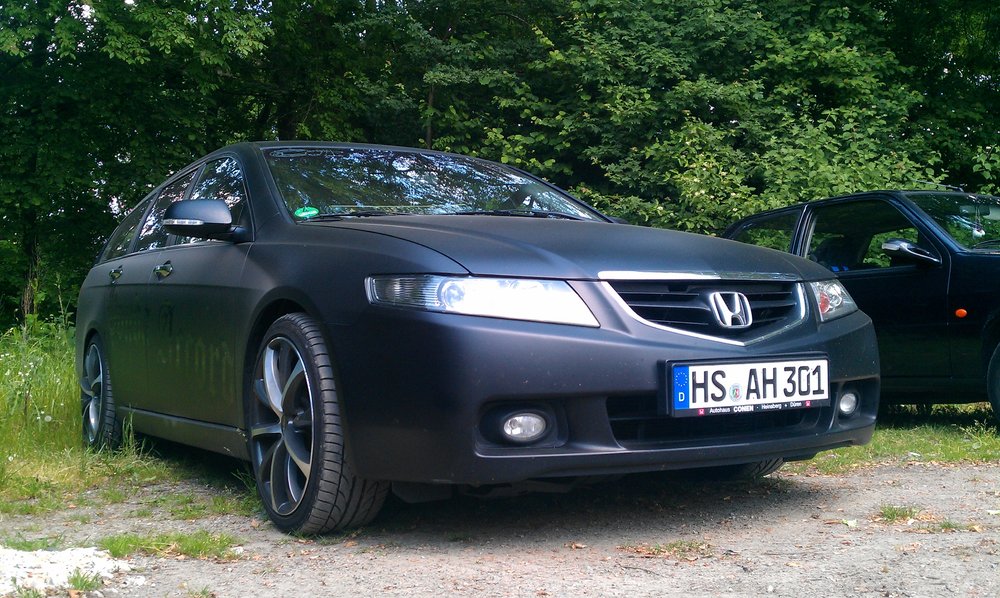

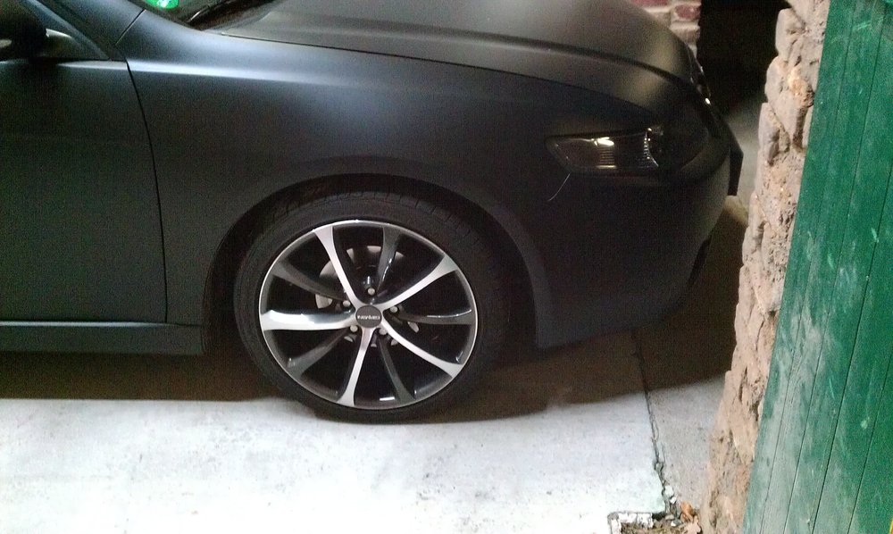

Der ist tief genug. Der setzt bei der kleinsten Bodenwelle vorne schon auf. Und die Felgen sind schon 18 Zoll. Ist nicht der einzige Satz Felgen der zu dem Auto gehört.
Der hatte auch innerhalb des letzten Jahres 2 Unfälle. Vielleicht sehen die Leute den mit der Farbe statt komplett mattschwarz besser und donnern mir nicht noch ein drittes mal rein
Außer die Schweller passte alles einwandfrei.
Das ist der GAS-Anschluss für LPG!!! Bin ja noch lange nicht fertig. Die Gitter, Nebelscheinwerfer und so müssen noch rein. Das ist kein komplettes Bodykit. Die Front ist von TSS-Tuning. Der Rest also Heck und Schweller von nem anderen Hersteller. Gibt ja sonst keine Heckschürze für den Accord Tourer.
Hi wollte nur mal kurz meinen Accord Tourer in Bildern vorstellen und mir Meinungen und Feedbacks einholen.

Das Problem beim folieren ist das du nach möglichkeit einen neuen LAckuntergrund haben solltest bzw glatten lack, keine tiefen Kratzer oder Dellen oder so denn die kommen wie du schon sagtest definitiv zur geltung beim folieren. Habe den Schriftzug extra anfertigen lassen und aufgeklebt damit das schwarz glänzende vom schriftzug wenigstens ein bisschen vom matt schwarzen absticht und herraussticht. hätte auch den Schriftzug "Leichenwagen" drauf machen können :D Der Lack unter der Folie ist nur 2 Jahre gefahren wurden ca 20000 bis 30000 kilometer Bin aber schon am überlegen den Schriftzug wieder ab zu machen und einen neuen unterhalb der Türen zu machen in giftgrün aber selbe Schriftart da es dem mattschwarzen den gewissen Look und Retrostyle gibt -
