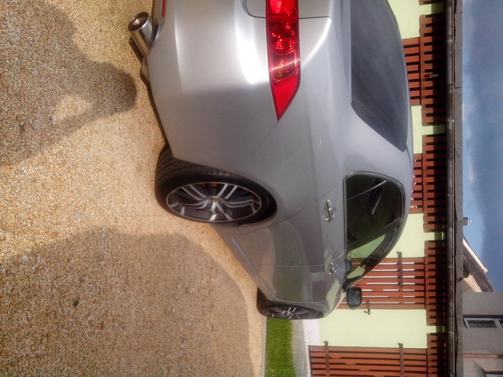

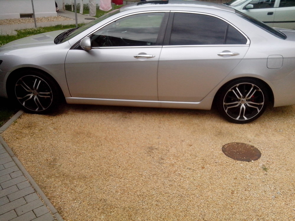

  2. So hab nun die Feder gewechselt bekommen. Hatte mir also ein neuen Stoßdämpfer und ne Schraube besorgt, und konnte somit in der Annahme das der Gummi sich komplett mitdreht an der Schraube drehen. Habe also mit aller Kraft die Schraube gedreht und der Gummi hat stand gehalten nach ungefähr 10 min. drehen war die Schraube raus.:)) Konnte also den alten Stoßdämpfer weiter verwenden. Nun gut nach dem Einbau musste ich fetstellen das der hinten tiefer liegt als vorn(auf beiden Seiten) was den nun sind die Stoßdämpfer hinten durch? Habe das Eibach Pro Kit 35/30 eingebaut. Macht mich langsam verrückt die ganze Angelegenheit. hier mal zwei Bilder.
