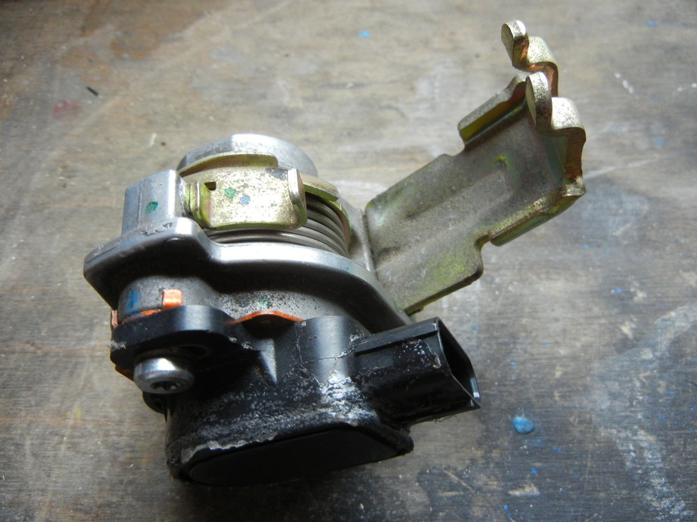

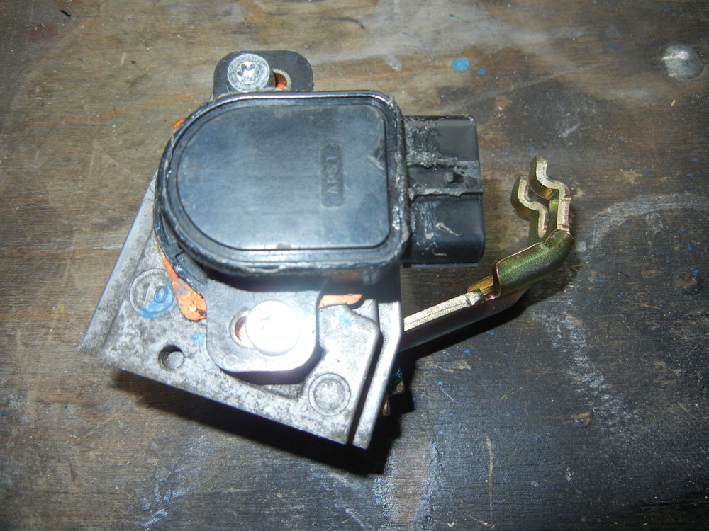

  14. Hallo zusammen, da ich mittlerweile aus verzweiflung mir einen NEUEN App Sensor (260€) für meinen Acci gekauft hab um das Problem meines Leistungsproblems zu lösen und dieser auch nicht die Lösung war, verkaufe ich nun meine Sammlung an gebrauchten App Sensoren. Hier der Thread dazu: https://www.accordforum.de/showthread.php/leistung-unterer-drehzahlbereich-2-2-diesel-38497p4.html?highlight=gaspoti Ich habe meinen vorhandenen durch einen gebrauchten ursprünglich ersetzt, das Problem war noch da, dann hab ich einen der beiden geöffnet und komplett gereinigt, obwohl kein Dreck vorhanden war und das Problem war unverändert. Nun einen neuen eingebaut und ich weiß das es eine ganz andere Ursache hat. Dies zur Erklärung warum ich nun 2 App Sensoren zum verkauf hab. Es sind beide gebraucht und kosten jeweils 120 € VHB. Mein neuer hat 260€ gekostet daher sehe ich das als fair an. Versand ist kein Problem. Anbei Bilder des geöffneten Sensors, ich kann auch Bilder des anderen schicken falls gewünscht. Gruß Thomas
