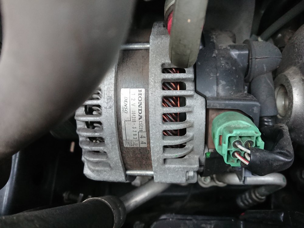

Ich habe gerade nach der Lima geschaut, und mir werden Zwei von DENSO ausgespuckt. Beide jedoch haben dieselbe Referenznummer: CSC29 https://www.autodoc.de/autoteile/generator-10450/honda/accord/accord-vii-cl/17127-2-4-cl9?sort_supplier%5B%5D=denso Habe leider die Befürchtung das es der DAN983 ist, aus welchem Grund auch immer. Weiß zufälligerweise einer Bescheid welche ich nehmen muss/sollte?

Ja zum Messen bin ich gestern leider nicht mehr gekommen, ist ausgerechnet dann passiert, kurz bevor wir zur Familie fahren wollten. Ist vielleicht irgendwann ne Überlegung wert, aber nicht jetzt. Ich habe erst einmal die Batterie abgeklemmt und fahre bis Donnerstag nirgends hin, da ich nicht irgendwo liegen bleiben möchte, weil wirklich die Lima defekt ist. Ja leider, bin jemanden mit ca. 20km/h reingerutscht trotz Vollbremsung. Dazu hat sich noch der Temperaturfühler in die Lamellen des Kühlers gedrückt. https://picload.org/view/dccooidi/dsc_2937.jpg.html https://picload.org/view/dccooidp/dsc_2938.jpg.html https://picload.org/view/dccooidw/dsc_2939.jpg.html https://picload.org/view/dccooiag/dsc_2940.jpg.html Ich habe nur in Eile die Boardsuche benutzt, deshalb auf die Schnelle nichts passendes gefunden. Zudem hätte es ja vielleicht auch etwas anderes sein können. Bin ja kein Experte. Die Klimaanlage war während und vor der Aufnahme nicht an. Das Betriebsgeräusch von der Klima kann ich schon gut von dem jetzigen Geräusch unterscheiden :D Kann das mit einem neuen Keilriemen passieren? Habe den erst vor ca. 4-6 Monaten gewechselt. Meinst du das Brummen am Anfang ? Fröhliche Weihnachten euch allen!

Hallo zusammen, nach meinem Unfall letzten Sonntag, ist ein neues Problem heute aufgetreten. Mein Verdacht besteht bei Lichtmaschine, dass die defekt ist bzw. die Kohlebürsten am Ende sind. Das Batteriesymbol leuchtete während der Fahrt auf und 1-2 Min. später fing es im Motorraum an zu Summen/Surren/Fiepen. Ich habe mal ein Video angehängt, und hoffe das man da zumindest leicht etwas raushören kann. Video: https://drive.google.com/open?id=14vePrFiXXlHMj2KLk895p9qDwJvukYNi LG R34GT-R
