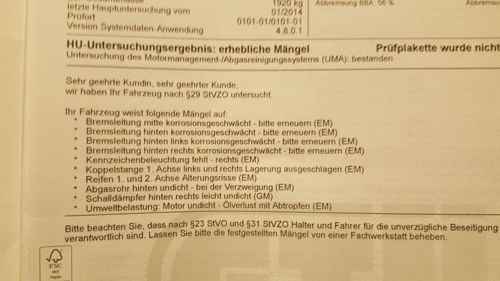

  1. hehe ich hätte dazu schreiben sollen, das er schon paar monate steht ;) und ich es einfach mal auf nen versuch ankommen lassen wollte. Ich hab ja auch mein Frauchen mal hingeschickt, in der hoffnung das die nen blondes doofchen bonus kriegt, war wohl net doof genug xD aber motor undicht mit abtropfen verstehe ich net ganz, weil der eigentlich kein öl oder sonstiges verloren hat. Parkplatz war auch trocken. ich vermute mal der hat noch angetrockneten kram gesehen von meinem ölfilter platzer vor 1 jahr (hatte aber eigentlich ne motorwäsche bekommen, hmm zumindest hab ich dafür bezahlt :D) oder weils hier in SH halt den ganzen tag geregnet hat. achso und: jetzt hat er 230tkm, gekauft hab ich ihn mit 185tkm aber danke schonmal für die anderen tips, klingt sinnvoll :)
  2. Moin! Ich hatte heute meinen TÜV Termin mit meiner Dicken Kuh (CG2 98'). kurz mal die Eckdaten: Honda(USA) Accord CG2 3,0 V6 (ohne Bose Sound) 230.000km gelaufen (Zahnriemen Nr. 3 muss auch noch gemacht werden) Äusserlich wurde er auch schon etwas gequält mit einigen Kratzern, dank meines Weibchens.^^ Ansich läuft er noch echt super rund, Getriebe schaltet auch noch sauber durch. Macht nach wie vor Spass damit zu fahren. Schwarz mit Schwarzer Innenausstattung. Habe ihn nun 2 Jahre, mit 185tkm und neuem TÜV für 1500€ gekauft. Naja nun wollte der nette Herr TÜV Prüfer leider keine Plakette rausrücken und obendrein gabs dann noch einen Liebesbrief in Form der Mängeliste (siehe Bild im Anhang). AU hat er noch gepackt trotz der Mängel :repekt: So nun kommt ihr ins Spiel. Wie der Titel schon verrät, weiß ich nicht genau wie teuer der Spaß wird und ob es noch Sinn macht. Selber machen kann ich wohl ausschliessen zwecks Platzmangel, Zeitmangel, Erfahrungsmangel und Motivationsmangel :angel: Ich wäre Dankbar für ein Paar Meinungen und Vorschläge von euch MfG Shibu
