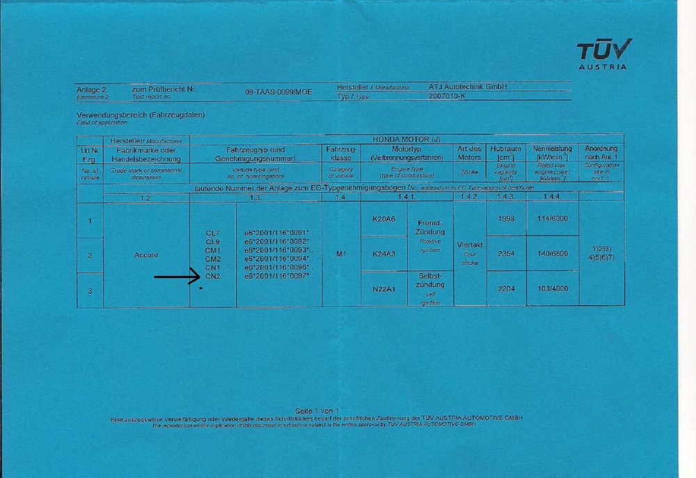

  4. Moin! Immer noch Accord CN2 205TKM Antriebswelle gebrochen - Original Honda Welle Zum Glück aufm Hof beim Anfahren Wagen ist seit 160TKM Leistungsgesteigert mit TÜV auf 160PS und 400NM (DTE Systems)
  5. und nochmal E6*2001*116*0097 ist ein Honda CN2 Kein CM2 der hat E6*0094 Kann man in der ABE auch sehen..wenn man es will...
  6. 1. Fahre die Scheiben seit 50tkm. Abzulut Klasse ! 2. grade im Regen Welten besser wie ohne Löcher 3. Die ABE hat ein Schreibfehler E6*097 in ein CN2 und kein CM2 4. der CN2 wurde in Deutschland nicht oft verkauft Ich bin mit TÜV Nord auch durch.

  8. Tüv Probleme ! Hier der Grund des Ärgers : In der ABE für die Zimmermann Bremsscheiben ist ein Schreibfehler. E6*2001*116*0097 ist ein Honda CN2 und kein CM2 wie in der ABE 60872*14 von Zimmermann. In der ABE der Bremsscheiben ist zwei mal CM2 mit unterschiedlich E6 Nummern, in allen ABEs zb. für Auspuff , Felgen usw. ist die richtige Zuordnung aufgeführt. Bedeutet : Keinen TÜV ! Der Schreibfehler muss geändert werden
