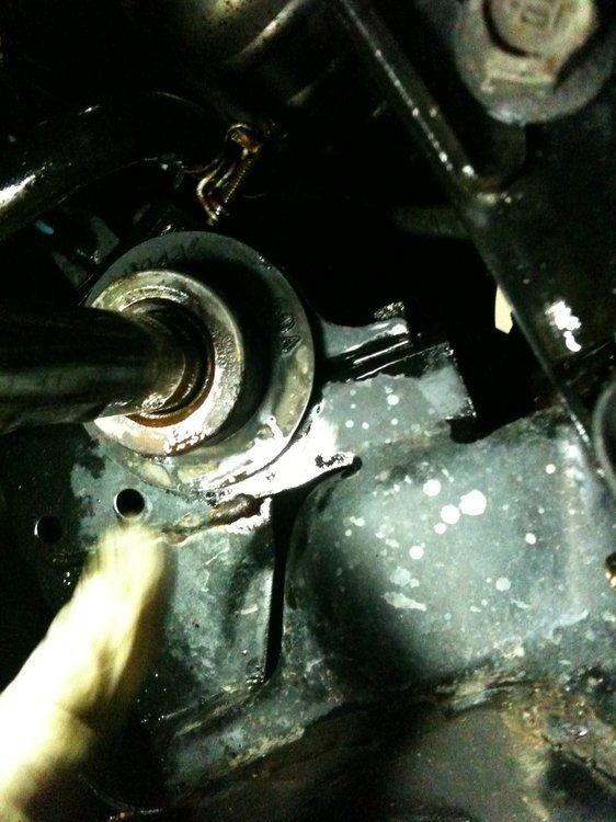

Hallo Liebe Acci Gemeinde! Habe nun seit mittlerweile 2 Wochen bei meinem CN1 ein Problem mit dem Lenkgetriebe. Das Leck beim Lenkgetriebe befindet sich beim Simmering auf der Beifahrerseite ( siehe Fotos). :motz:Komischer Weise hat es auch das Öl zwischen Stempel und innerem Spurstangengelenk herausgedrückt. Weiters habe ich mittlerweile die Honda Teilenummer herausgefunden. (53601-SEF-G03) Im Nachbau gibt es leider nichts zu finden und OEM kostet das Teil 1366,- € :schock:. Das Wundermittel Lecwec hat bis dato auch nichts bewirkt... http://www.lecwec.de/Wie_funktioniert_LecWec-de.html Kann man solche Teile Reparieren lassen? Kennt Ihr jemanden der dieses Teil gebraucht haben könnte? Vielen Dank für Eure Hilfe. LG Pumer
Hallo! Vielen Dank nochmal für eure Hilfe. Das Lenkgetriebe ist definitiv hinüber und muss erneuert werden. Das Teil kostet beim HH 1366€.:schock: Das hat mich fast zum verzweifeln gebracht..... Ich hab jetzt ein Nachbau Lenkgetriebe gefunden: http://www.autoteile-guenstig.de/index.php?ArtnrDet=4&Anbieter=155 das kostet knapp die Hälfte !! Was haltet ihr davon. Lg Pumer
Hallo! Du hattest Recht, das Leck ist bei dem Lenkgetriebe. Allerdings ist es mit dem nachfüllen nicht getan. Nach ca 70 km Fahrt war das System erneut leer. Das Leck beim Lenkgetriebe befindet sich beim Simmering auf der Beifahrerseite ( siehe Fotos). Komischer Weise hat es auch das Öl zwischen Stempel und innerem Spurstangengelenk herausgedrückt. Habt Ihr Vorschläge wie ich dieses Problem lösen könnte? Könnt Ihr mir die Original Teilenummer geben? Vielen Dank für eure Hilfe. Lg Pumer [EDIT by Mod] Beiträge zusammengefasst! Bearbeiten nutzen! Hier noch die Fotos:

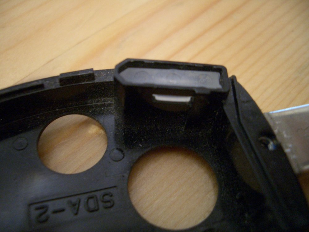

Hey Jungs! Wer von euch hätte Interesse an einem solchen Klappschlüssel. (Fotos siehe Anhang) Verwendbar für folgende Modelle: 2003 - 2007 HONDA Accord 2006 - 2007 HONDA Civic 2005 - 2007 HONDA CR-V 2005 - 2007 HONDA Pilot 2007 - 2008 HONDA Jazz Sehr hochwertiges Material - würde fast sagen Erstausrüsterqualität. Kein gummiertes Gehäuse, nützt sich also nicht so schnell ab! (wie dieser https://www.accordforum.de/showthread.php/klappschl-ssel-f-r-accord-10798p8.html?highlight=Klappschl%FCssel) Der Umbau funktioniert wie gehabt! (https://www.accordforum.de/showthread.php/klappschl-ssel-accord-03-08-umbauen-11515.html) Kostenpunkt: 46 Euro (Inkl. Versand nach Österreich) 49 Euro (inkl. Versand nach Deutschland) Bei interesse bitte PN an auerbernhard@gmx.at . LG Pumer
