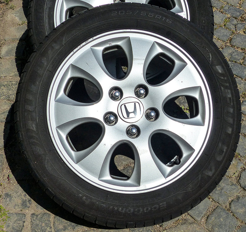

Hallo liebe Forum-Freunde, leider musste ich meinen über die 13 Jahre geliebten Accord (2,2 i-ctdi / Baujahr 2006) nach 560.000 km zum Verwerten abgeben. Übrig geblieben sind die 4 x Original Alufelgen (16 Zoll / 5-Loch) mit Original-Radmuttern. Darauf sind Sommerreifen (205 / 55 7 R16) montiert: 2 x Fulda EcoControl HP / Herstellungsdatum Woche 12 - 2018 / DOT 1218 / Profil noch ausreichend 2 x Michelin Primacy / Profil nicht mehr ausreichend Wenn jemand aus dem Accord-Forum interessiert ist, bitte melden. Preisvorstellung: 199 € / Verhandlungsbasis Nur Abholung in 56412 Niedererbach (bei Limburg, zwischen Frankfurt und Köln) Viele Grüße, euer Steli
