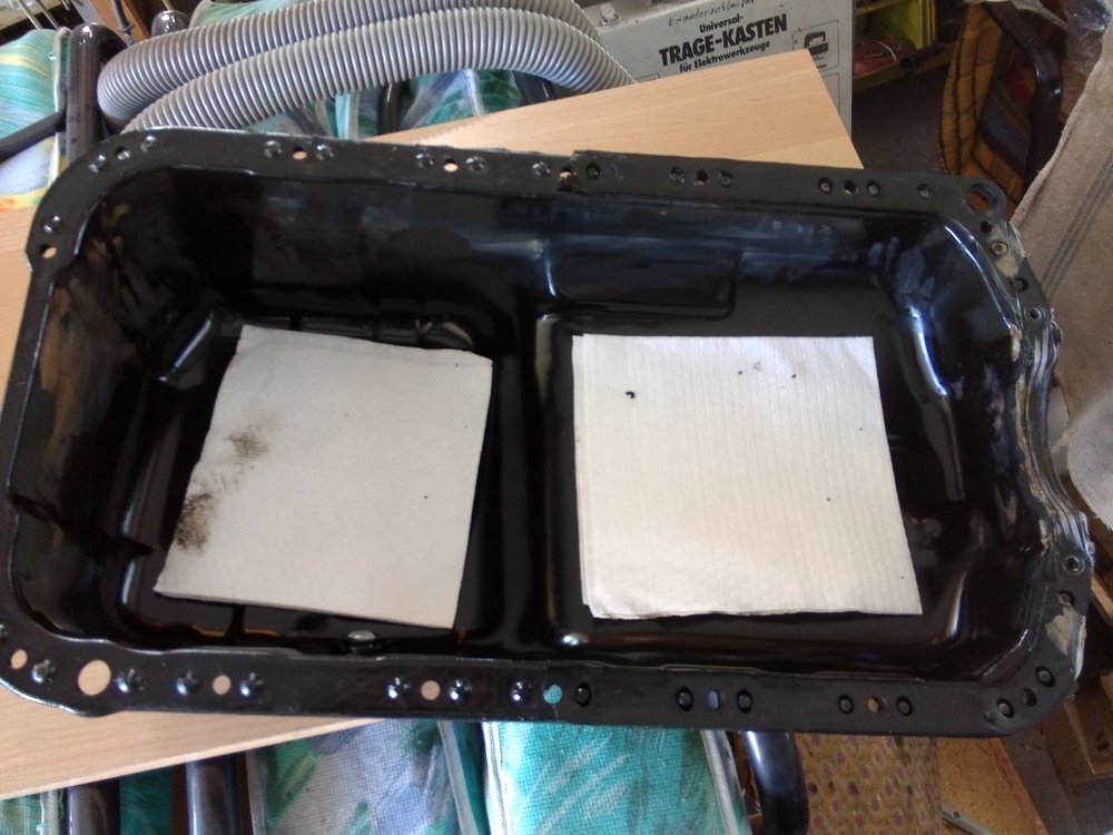

Hallo, nun mal ein kurzes Update zum Wechsel der Ölwannendichtung: Die Beschreibungen und Bilder der Nutzer hier im Forum zum Thema waren sehr hilfreich - dafür ein herzliches Dankeschön! Beim Honda Accord CE7 vollzog sich der Wechsel wie folgt: Man muss das Hosenrohr, das Trägerblech und die Verkleidung vom Getriebe (ein kleines Blech) abmontieren. In diesem Fall hatte ich das Hosenrohr bereits wenige Monate vorher erneuert, weshalb die Demontage schnell ging. Wenn es das alte Hosenrohr gewesen wäre, hätte man nach fast 20 Jahren den Brenner ansetzen müssen, um die alten Schrauben vom Flansch zu lösen (Katalysator). Danach einfach altes Öl ablassen und den Ölfilter abschrauben... Nun sind nur noch die Schrauben der Ölwanne zu lösen (die in diesem Fall alle problemfrei zu lösen waren und auch wiederverwendet werden konnten). Ölwanne abnehmen und reinigen (z.B. Bremsenreiniger), alte Ölwannendichtung entfernen: Hier gab es eine Kleinigkeit, da ein Teil der Ölwannendichtung verklebt war und deshalb eine etwas intensivere Reinigung der Ölwanne an diesen Stellen erfolgen musste. Die Ölwanne selber ist in einem fast neuwertigen Zustand gewesen! Nun wurde Curil-T auf die Ölwanne aufgetragen (rundum) und die Dichtung gleichmäßig aufgedrückt. Danach noch Curil-T auf die Dichtung (für die Fläche zwischen Dichtung und Motor) rundum auftragen und kurz antrocknen lassen. Jetzt kann die Ölwanne wieder angeschraubt werden, Schrauben sehr vorsichtig festziehen und das Blech, den Träger und das Hosenrohr anbauen. Nach ca. einer halben Stunde Wartezeit kann das Motoröl eingefüllt werden... Ölfilter nicht vergessen! ;) Die Ölwanne ist wieder dicht.
