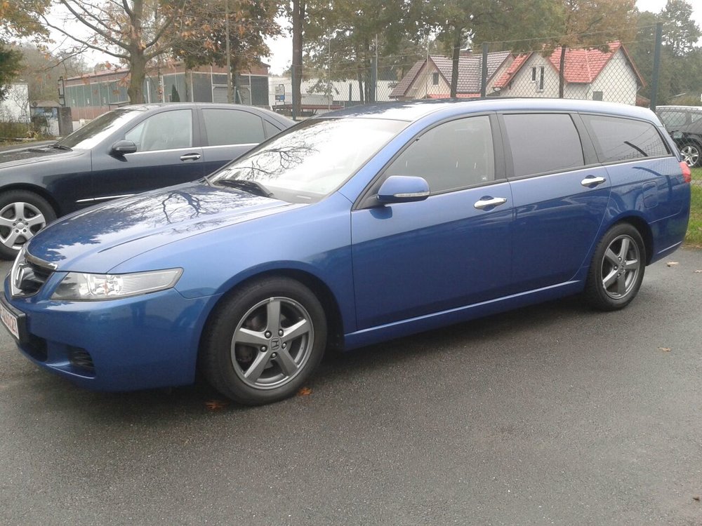

  5. Hallo zusammen, wer von euch kann mir sagen, welchen Honda-Farbcode die grauen Felgen auf meinem Tourer haben? Ein Bild davon sollte weiter unten auftauchen...
