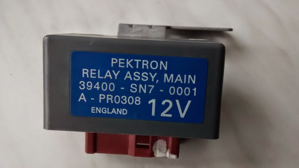

  8. Ich bin jetzt unterwegs. Kann ich heute Abend aber gerne nachreichen. Das Relais das ich jetzt drin habe, sieht allerdings auch komplett anders aus. Also farblich usw. Aber bis gestern lief es. Heute morgen wollte er wieder gar nicht mehr. Was mich wundert ist die Tatsache, dass man das Relais nach dem einschalten der Zündung hört. Nicht, dass es doch eine andere Ursache hat.
  9. Habe mal ein Bild angehängt mit der Nummer.
  10. Danke für deine Antwort. Der Markt auf Ebay ist leider leergefegt. Das was ich jetzt verbaut habe ist das einzige. Muss ich wohl mal bei Honda schauen, was ein neues kostet.
