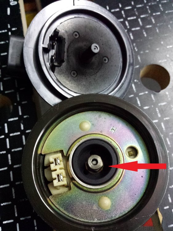

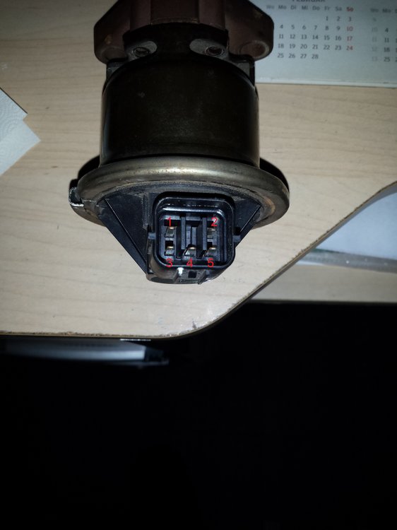

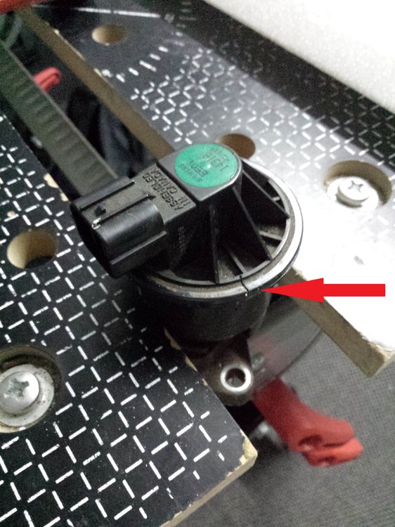

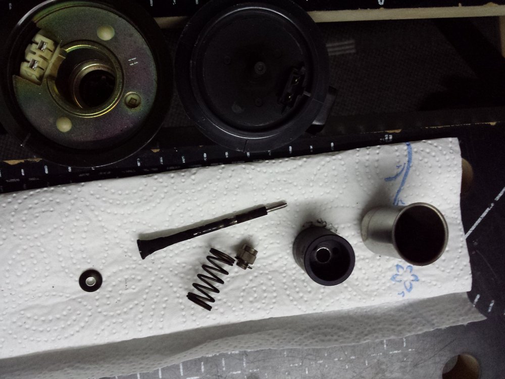

	Hallo liebe Gemeinde, wegen Fehlercode P0401 habe ich mein AGR-Ventil ausgetaucht. Dann habe ich das ausgebaute Ventil zerlegt, um zu schauen wie es Aufgebaut ist und wie es funktioniert. Zuerst musste ich den Metallring durchsägen: Dann Metallring abziehen und Unterteil und Oberteil trennen. Dann kommt man an die Schraube mit der man das Ventil losschrauben kann: Ventil kann man auf der Unterseite mit einem Imbusschlüssel gegenhalten: Dann kann man das Ventil herausnehmen und alles saubermachen: Hab auch mal die elektrischen Verbindungen durchgemessen: Den Deckel kann man leider nicht zerstörungsfrei abnehmen: 1-2: (Magnetspule) 8 Ohm 3-4: 4800 Ohm 4-5: Ventil geschlossen: 370 Ohm 4-5: Ventil offen: 4950 Ohm (max) Viel Spass :-)
