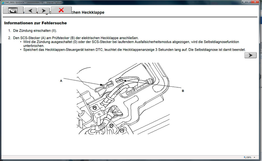

Wo sind die Diagnosestecker zum Fehler auslesen?
EK9-Mann antwortete auf EK9-Mann's Thema in Accord CL7/9 & CM & CN (Bj. 03-07)
So. War nen kabelbruch da wo der Kabelbaum aus der plastikschiene geht. Das Kabel vom Motor war durch. Der Kabelbaum kostet bei Honda übrigens über 300 Euro. Ein bissl gefummel lohnt hier also unheimlich! Danke für eure Tipps Männers 8) -
Ja das Gerät habe ich gefunden nach langer Suche ^^ Er blinkt mir Fehler 36, also "Defekter Heckklappenschließmotor-Schaltkreis" Was auch immer das zu bedeuten hat ^^ Wie hat es sich geäußert. Gute Frage. Es ging einfach aufeinmal nicht mehr, weder manuell noch mitm Knopp! Und sonst hatte halt auch geholfen die Bakterie kurz abzunehmen, aber das ist jetzt erfolgslos. Naja, wenigstens ist das Steuergerät nicht hin! -
Hehe, ne es soll wohl lt Honda so einen Diagnosestecker geben, ähnlich wie bei den ganzen Civics. Son zweipoliges Ding, wo dann ne Lampe im Tach anfängt zu blinken. Das Bild dazu hab ich mal angebaumelt. Aber ich hab absolut kein Plan wo das sein soll :sabber: -
Hey Leute. Habe schon gesucht bei google, im WHB und auch hier Forensuche, aber nichts gefunden was mich "befriedigt" :p Also kein Gemecker :D Problem ist, dass unser Accord "Tail Gate" anzeigt im Tacho. Sonst hatte ja Abklemmen der Batterie gereicht und es ging wieder. Ist nun leider nicht mehr so. Im WHB habe ich auch die Fehlercodeliste gefunden, aber die schreiben natürlich nicht wo sich dieser doofe Stecker befindet. Nur nen Detailbild, aber wo zum Henker das ist - Hondageheimnis -_-" Also, wäre echt cool wenn das wer wüsste. Keine Lust mehr immer durch den Kofferraum zu krabbeln um da ranzukommen ^^ PS: Welche dämliche Schlitzi hat sich das ausgedacht.!
