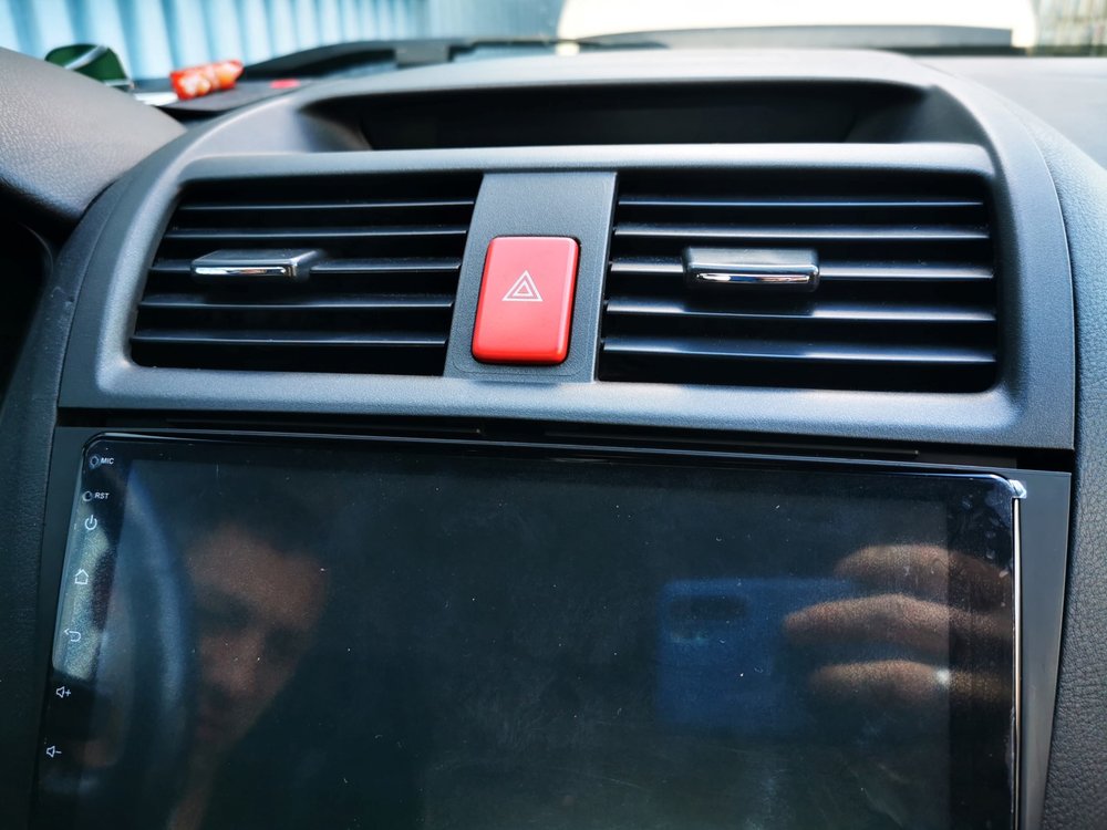

	HAllo zusammen, ich habe jetzt Junsun Radio installiert, aber in meinem CL9 ExE passt es nicht wie original navi. Es bleibt ein Spalt ca. 5mm. Hat jemand eine Idee was man dagegen machen kann? Würde die Lüftdüse ohne Bildschirm (von dem 2.2 CTDI) den Spalt abdecken? Ich meine Ausbau und Rückversand ist natürlich möglich, aber halt aufwändig :) Bild
