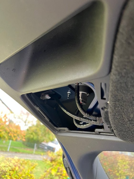

  9. Auflösung: Man kommt tatsächlich von innen an die Lampe heran. Einfach die Klappe in der Heckklappe öffnen und dann die Fassung 1/4 Umdrehung drehen. Fertig. Es kommt dort eine W5W Glassockellampe rein (15 V, 5 Watt).
  10. Hallo allerseits, bei mir ist das rechte Rücklicht ausgefallen (das in der Heckklappe). Weiß jemand wie ich an die Birne gelange? Ich habe da so eine kleine Mutter gesehen. Muss ich da ran? Siehe Bilder. Welche Birne muss da rein? Danke PS: Das ist das erste mal, dass ich an dem Auto eine Birne tauschen muss. Seit 2015: top!
